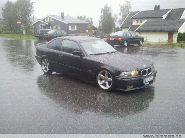

Jeg skal gå til innkjøp av førstebil som har blitt en BMW E36, men der står justerbart senkesett som ikke er godkjent ennå, så jeg må på firhjulskontroll med den. Han har tüv papirer på dem, er det noe problem å få det godkjent?

Nei, det skal ikke være noe problem å få det godkjent i vognkort så lenge du er innen for alle kravene. mener å huske deg skal være 11cm klaring fra laveste punkt på bilen. Det er en fordel at du har noen dekk som bilen er godkjent med, at de ikke kan begynne å peke på den biten også. Det skal være en grei sak å få den igjennom, så lenge alle krav er der, og at du ikke tar borti noe, som feks. demperen eller skjermen ved full sving og slikt. tror heller det ikke er lurt og komme der med spacere. Hør med eier om ikke han kan få det godkjent før et eventuelt salg så du slipper og få bryet.
