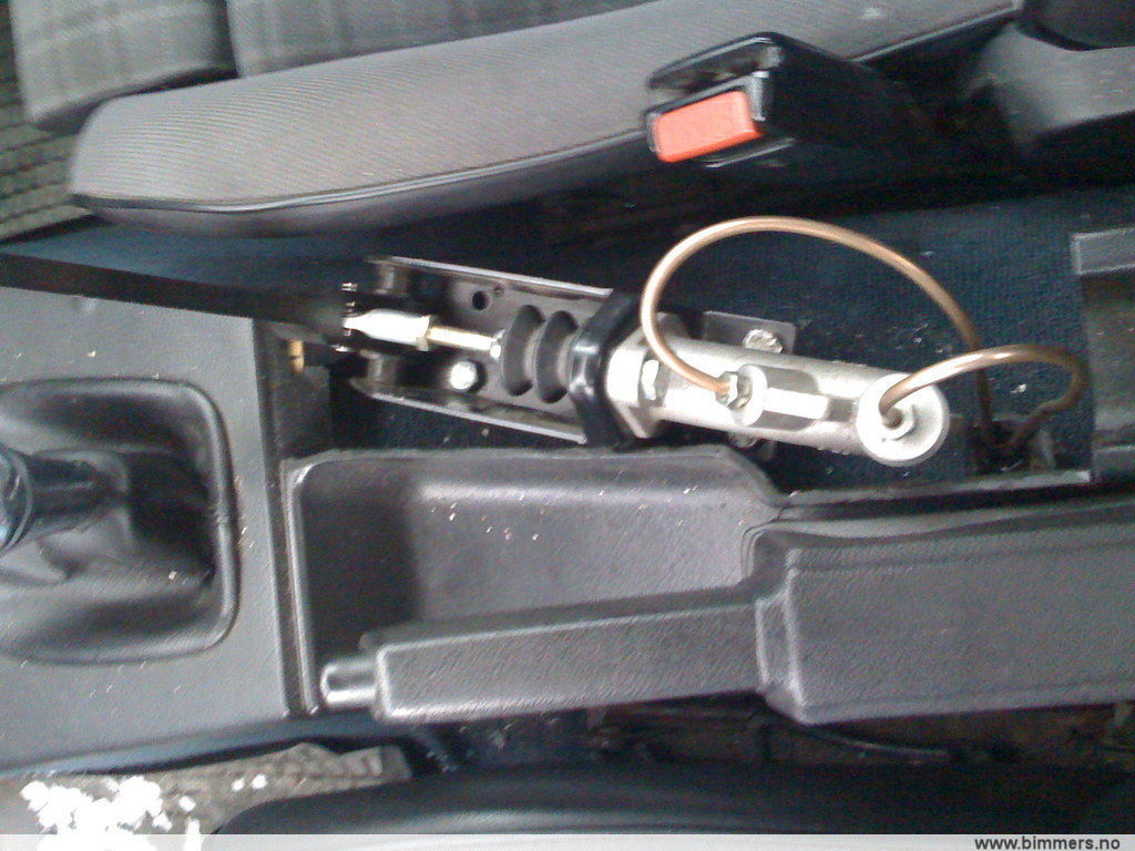

Slavesyl bak brekket med bremserør rett ned og på-koblet med T-stykker på bremserørene som fører bak :) konvertering til skivebrems er vel også og anbefale.
Noe lignende som dette? :)
Finner det i tråden om bilen min det.
Man har 1 stk bremserør som går bak til bakbremsene på E30, brekket kobles rett og slett bare innom den linja. Jeg la helt ny forran fra inni bilen, via brekk og bak til det orginale T-stykke.
Om du skal bruke en slik Sellholm ventil, som nok er en bedre løsning, så må du ha et reservoir inni bilen med bremsevæske. Da kobler du den linja som kommer forran fra inn på den Sellholm blokka og linja fra brekket.
