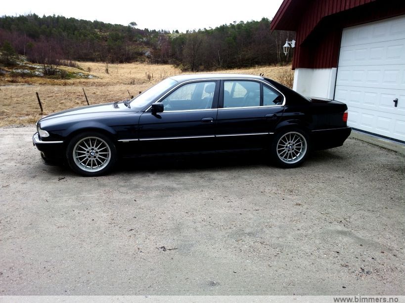

Har du noe bilde av vogna di i sideprofil? Kunne vært morsomt å se noen flere fra siden :)
Takk for kompliment. Skal lage en tråd jeg. vogna er fin den :)

Har bare et bilde av bilen rett etter at jeg har rullet ut av garasjen, og det viser egentlig ikke høyden så godt. Samt at det har satt seg litt siden den gang.
Dette er med 18" hjul.
