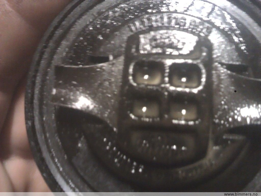

har en e36 med s50b30 og lurer litt på om toppakninga har ryki.
for bytta olje på bilen i fjor og har bare startet og stoppet bilen i over ett år og ikke kjørt noe, men nå ser jeg at oljen ser ut som sjokomelk.
bilen koker ikke og jeg mister ikke noe merkbart med frostvæske.
så lurer litt på om den kansje har tatt kvelden? greit me andres synspunkter
før jeg river av toppen
takker for svar
Det er ikke bare kommet fukt i olja etter å stått mye? Kjør den skikkelig god og varm en lang tur, så skifter du olje og sjekker igjen etter en tur. Om du har defekt toppakning så ser det ut som majones i hele motoren. :P
Tror du burde prøve Kristian sitt forslag her. Normalt med litt kondens. Hvordan ser forsvæska ut, eventuelt oljen som kommer ut av tappepluggen?
kjølevæska er ikke misfarget og har ikke noen spor etter olje.
har ikke tappet olja enda, men tror den er sjokofarga.
olja har ikke blitt majones enda. tror nok det kommer litt kondens ja! ettersom bilen sikkert er startet 50 ganger i løpet av et år, uten å bli kjørt skikkelig varm
tenker jeg får prøve å ta en rens på motoren og bytte olje og filter.
