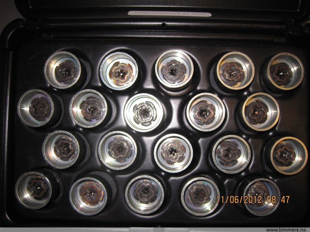

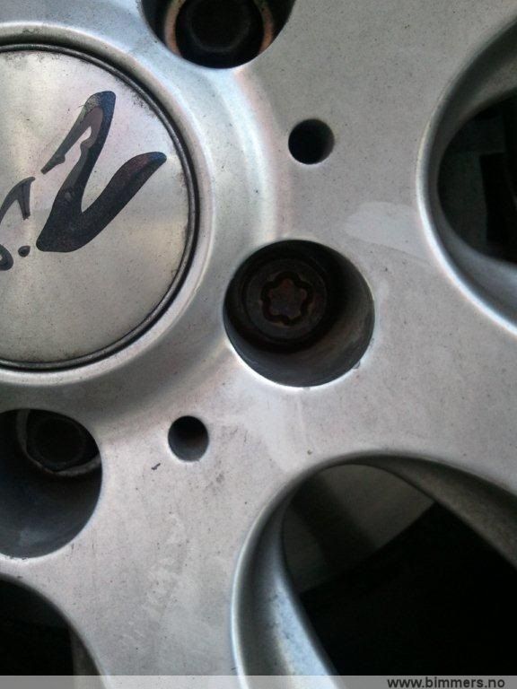

blckwtr Skrevet Juni 12, 2012 Skrevet Juni 12, 2012 Hei, er det noen som kan hjelpe meg? Jeg trenger en adapter til låsebolt av typen som er på nye 5-serie. Ikke den stjerneformede, det er en bølgeform, vet ikke åssen type det er, men jeg legger ved et bilde for ordens skyld av både bolten og settet adapteren evt. fins i. Et resultat av en sviktende bilforhandler og dekkleverandør gjorde at denne ikke fantes i bilen ved overtagelse, noe jeg oppdaget forleden dag... Jeg har forsøkt avdragshylse, denne var for tykk for å få inn i hullet. Jeg vil ikke sveise på mutter... Jeg bor i Mo i Rana...
OLEZZ Skrevet Juni 12, 2012 Skrevet Juni 12, 2012 Dra til nærmeste bmw forhandler så finner de ut hvilken du trenger. De låseboltene der kan du kaste så langt du får de. Skaper ikke annet enn problemer. Har ikke tellingen på hvor mange ganger jeg har måtte sveise på en mutter fordi mønsteret gir etter og bolten sitter.
Dansken89 Skrevet Juni 12, 2012 Skrevet Juni 12, 2012 Prøvd å ofre en torx-umbrako kopp? Hadde noe lignene på den forrige bilen. Banket på koppen og deretter brukte en latmann til å skru den ut bruk lite makt som mulig
blckwtr Skrevet Juni 13, 2012 Forfatter Skrevet Juni 13, 2012 Hei, har prøvd med avdragerhylse, kan umiddelbart si at godset i en slik og en torx er for tykt til å få inn mellom bolt og hull i felg. Se bl.a på settet som er avbildet i opprinnelig post...
OLEZZ Skrevet Juni 13, 2012 Skrevet Juni 13, 2012 Skaff deg riktig låseboltadapter før du begynner å gjøre ting værre.
