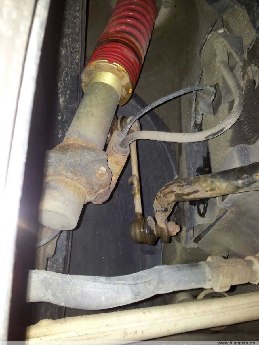

Heisann :) har fått noe ulyd fremme på venstre side som jeg ikke helt vet va kommer av..
Høres ut som en liten skrape lyd, repeterende som gnikker fortere jo mere hastighet jeg har.
Så kan jeg høre ett lite bank der og vis jeg svinger til høyre og deretter til venstre i hastighet
håper jeg fikk fram poenget :P

Glemte helt av tråden her, fant ut hva bankingen kom av :)
Lille støttestaget opp til demperen er nokså gåent begge sider :)
Tenkte jeg skulle si det vis noen andre uvitende som meg får samme problem :D
Skrapelyden kan nok være hjul lager :(
