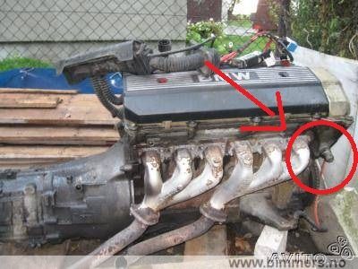

Hei. Ved siden av manifolden så er det akkurat som en skrue ting som stikker ut, som det renner litt olje ut under. som jeg ikke har aning på hva er. Se bilde. Er det noen fare og ta denne ut? og er det en pakning som kan ha røket?
Det er registerkjedestrammeren. Du kan bytte o-ringen på den, men pass på så du treffer riktig på sleiden å trekker til med riktig moment.
Ja reknet med det var noe sånn siden jeg skrude ut på huggeren får å se ka det va:) å då ville eg isje jør någe domt på min. Men vett du ka moment den ska ha? E ingen fare for reigsterkjede kan hoppe av ? Og hvorfor kommer det olje ut av den når den får til det? Er det olje nedi med kjedene?:)
