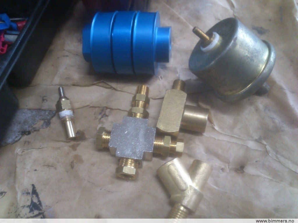

Det hydrauliske handbrekket var montert av forgje eiger på bilen, og klarer så vidt og låse bakdekka (klarer det vel egentli ikkje om du tar i som du skal) Og eit problem med at når eg drar i brekket, blir pedalen hard og går "tilbake". Og dette motsatt når eg trykker på pedalen så blir brekket spent motsatt vei. Så fant fort ut at eg trengte ein sån ventil til og holde trykket vekke fra kvar krets, en veis ventil om eg har forstått dette rikti?:) La ved eit bilde av denne ventilen, blå og liten rund dings.:)

Takker for bilde. men dette er vel om ein skal ha mulighet med brems på pedal bak samtidig som brekk funksjon. Eg har jo kun brekk som bakbrems, pedal brems er kun framme om du skjønner..
Begynner og lure på om eg ikkje trenger ein sån ventil som dette.. At eg trenger en annen funksjons ventil? og tanken på og lage til egen bremseveske beholder til brekket frister meir og meir.. Men hadde vert greit og få til det alle andre får til her inne, og enkelt koble opp hyd. brekk uten noen problemer..

Du trenger ikke den ventilen om du ikke har bremser fra pedal bak! Så lag med egen beholder!

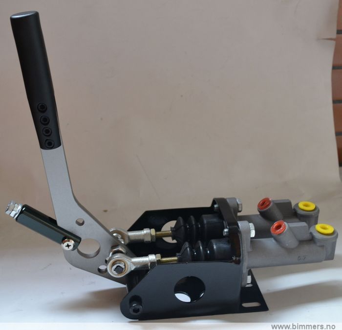

Grunnen til brekking (bak bremsing) mens ein bremser på pedal (frambremsene) er fks inn i ein sving der ein vil kunne bremse ned farten samtidig som ein holder stabil sidelengs med bakdelen, og for å sleppa dobbel pedal arbeid. (brems og gass på ein fot) som eg ikkje er så flink til.. Har derfor handla inn eit til brekk som skal på frambremsene. Ofte når ein kjem inn mot ein sving i 150 km/t og hiver den ut i sladd, vil ein kunne justere farten med frambremsene og fortsatt kunne clutche som ein helt for og holde bakdelen best mulig sidelengs.. Litt tidligt og skrive så tung, enklere og vise i virkligheten eller se på drifting;-)
No har eg fått tank til brekkene, og skal koble utenom bremsesystemet, så håper eg problemet med hard pedal og det blir i orden.

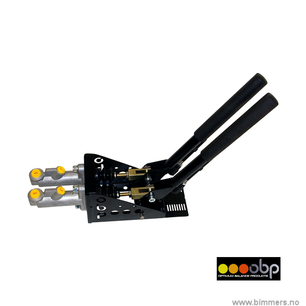

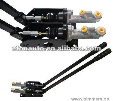

Er det jeg som missforstår nå, eller skal du ha to brekk? Ett på framhjulene og ett på bakhjulene?
Neidå du "missforstår" riktig:) Retta litt her oppe på 2 ord, var trøtt den morgenden:-)
Men må innrømma at det er som "å ha smør på flesk" som folk seie.;)
Om ikkje det hjelper med egen tank, bytter eg til større bremser før neste sesong:p
