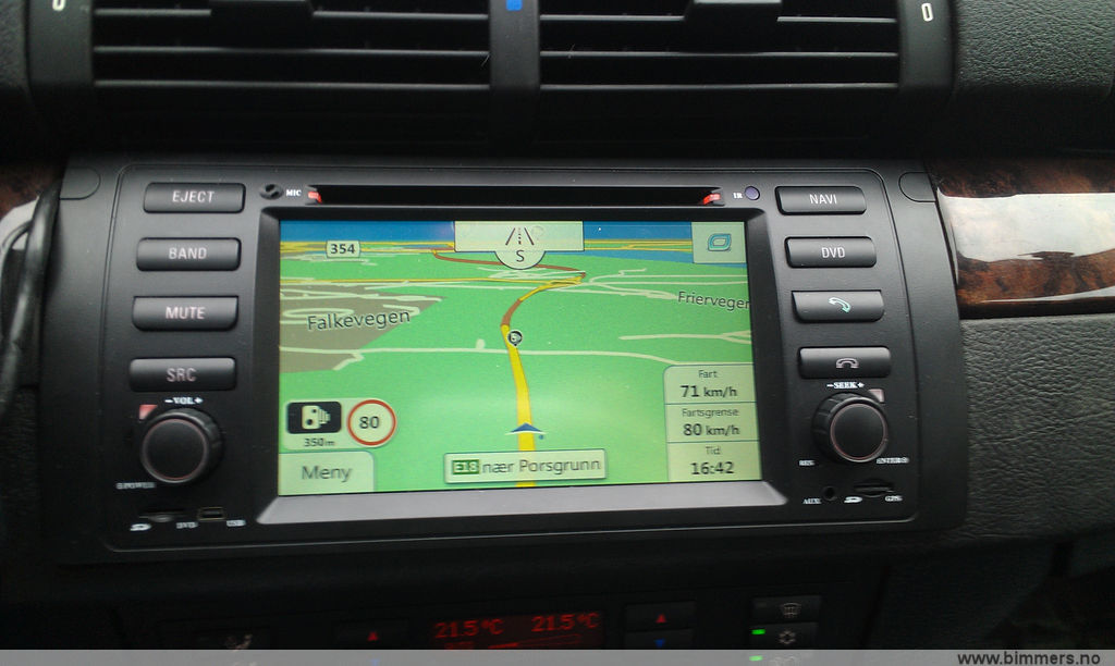

Da var ny radio montert. Bestilte fra ebay torsdag ettermiddag og den kom på døra den påfølgende tirsdagen. Rett og slett imponerende hurtig!
Men jeg har lenge hatt mistanke om at antenneforsterkeren ikke har fungert optimalt i det følsomheten på radio har vært til tider dårlig. Og med ny radio ble det bare værre. Så i dag gikk jeg igang med feilsøking og ganske riktig... kabelbrudd i bakluka (ant.forsterkeren sitter i luka) Fikk loddet inn nye ledninger og med ett ble radioen strøken!
Koplet ryggekamera til spilleren også... og da radioen også har blåtann med full telefonfunksjon så blir dette bare bedre og bedre. GPS´en er (micro sd-card) iGO med bl.a velfungerende Norsk kart inkl fotoboksvarsling og ser ut for å fungere perfekt... likte veldig godt alle konfigurasjonsmulighetene den har. Har ikke prøvd DVD enda, men skjermen er stor og god og lover godt. Det er også et par extra videoutganger her så man kan kople et par extra skjermer om man ønsker det.
Den har også utganger for eksterne forsterkere og en egen subwoofer utgang for dem som har det behovet.
Jeg synes jeg har fått fantastisk mye for 3700,-
