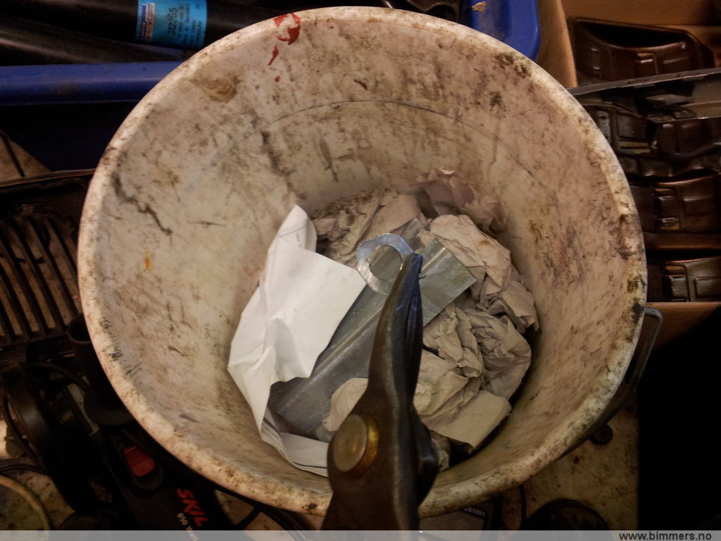

StasVogna Skrevet September 10, 2012 Forfatter Skrevet September 10, 2012 Kan melde om suksess Jeg demonterte hjelpesnekka igjen, og så at den gamle hadde gnagd seg spor i festet. Lagde et par shims av tynt stål like store som den innerste hylsa på snekka, og plasserte en over og en under. Voila! Problem løst
