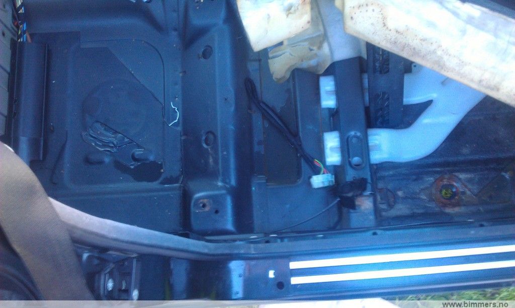

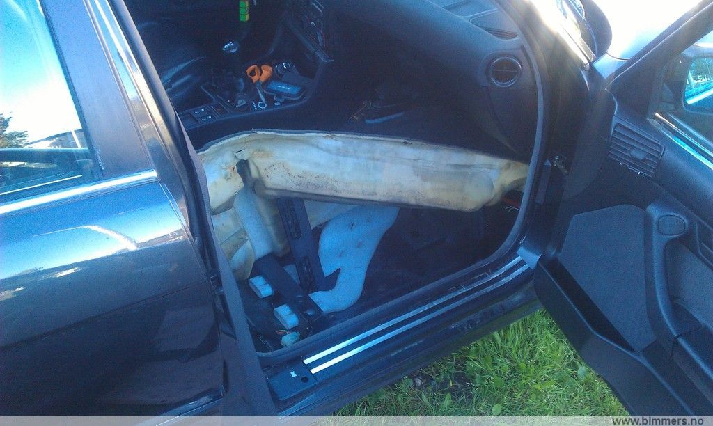

Pink Panter Skrevet September 5, 2012 Skrevet September 5, 2012 Hei. jeg har flere liter vann på høyre side ved gulvet til passasjersetet foran, er det noen som vet hvor det kan komme ifra? kommer ikke fra takluke eller dør. jeg har tatt ut "proppen" nede i gulvet for at det skal renne fortere ut. for og gjøre det klart hvor mye vann det var, hvis dere ser på bildene kan dere se at gulvet er av skumgummi lignende ting. hele den var fylt med vann og det lå 3 cm vann på toppen (der du har beina) av det igjen. bilen er en 520i e34 93 mod
