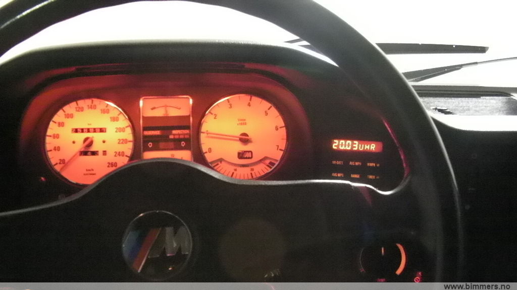

Positiv Skrevet September 22, 2012 Skrevet September 22, 2012 Hei Da har jeg montert kjørecomputeren, og det ser ut til at alt fungerer, utenom at jeg ikke får stilt inn klokken/dato. Etter hva jeg forstår skal man holde uhr/date inne mens man trykker på et av tallene. Men som dere ser av videoen, skjer det ingen ting. Som man også ser er det minus 30 grader, grunnet at tempføleren ikke er montert. Mangler en forlengende ledning til den, som er bestilt hos gs bildeler. På forhånd takk. Mvh Bent
todleif Skrevet September 22, 2012 Skrevet September 22, 2012 Eg har hatt e34 med liten køyrekomputer. Der var det sånn at du skulle holde inne klokke/dato knappen til det blinka. So var det berre å stille inn rett tid dato. Man skal ikkje bruke 2 knapper samtidigt. Prøv det du og.
Morty999 Skrevet September 22, 2012 Skrevet September 22, 2012 du må trykke inn den lille "tappen" som er ved siden av 1 tallet, med en kulepenn ol., så stiller du den inn og trykker på dn igjen, samme med daton
Positiv Skrevet September 22, 2012 Forfatter Skrevet September 22, 2012 Takk Todleif, det var vel fremgangsmåten som du refererer til som jeg også trodde det var. Etter hva jeg har lest i min instruksjonsbok, og når jeg søkte om emnet på nettet. Men det som er riktig er hva Morten sier med og trykke inn den lille knappen nede på høyere side. Så da løste det seg. Takk for infoen Morten. Burde vel sett det selv, men fikk det ikke med meg. Var vel ren sløvhet fra min side. Kan det være alderen? Mvh Bent
