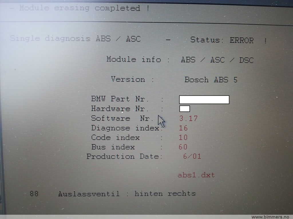

Hallo..lurer på om det er noen som har hatt samme symtomer/problemer og hva må eg eventuelt bytte får og få fikset det.
Min e39 2001 530Ia har begynt og tulle meg ASC'en. Når eg starter bilen er den aktivert, og etter en stund med kjøring slår den seg av. Har kjørt diagnose på den og den sier følgene:
32 Drehzahlgeber Kabel vorn rechts fehlerhaft/ Turteller kabel foran høyre galt
90 Versorgungsspannung/Supply Voltage
88 Auslassventil : hinten rechts/ utløpsventilen: høyre bak
(Direkte oversatt fra google translate)
