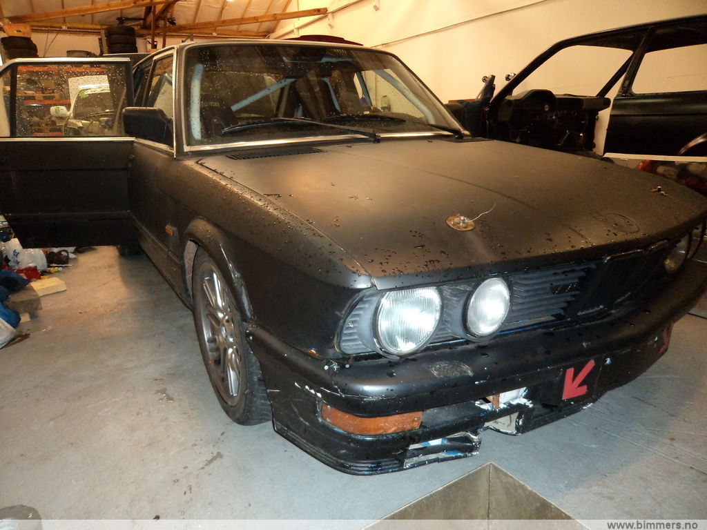

Heisann, har handla prosjekt bil 1982?? (prosjekt tråd kommer).
Men lurer på en ting...
motoren... er en 3,5l? skulle visstnok være 2,8 topp/større ventiler? samt 2,8 kvasskam på den...
mangen hk er det da ca?
men til poenget, tok comp test på den idag, avik på 1,7... er det normalt??
syl.1 11,5
2 11,5
3 12,2
4 12,8
5 og 6 13,2 syns det var noe snodig men er ingen expert heller... ;)
tenkte turbokonvertere denne, hvordan senke komp? holder det med tykkere topp pakning tro?
