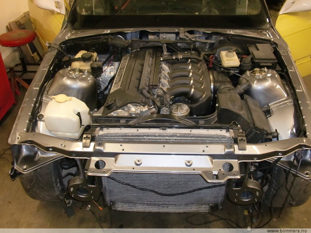

her har jeg tatt ut alt av motor og understell som skal brukes i det 320 karosseriet

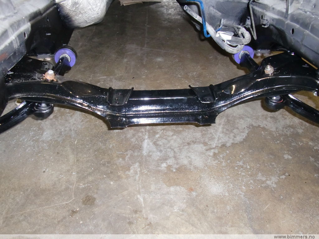

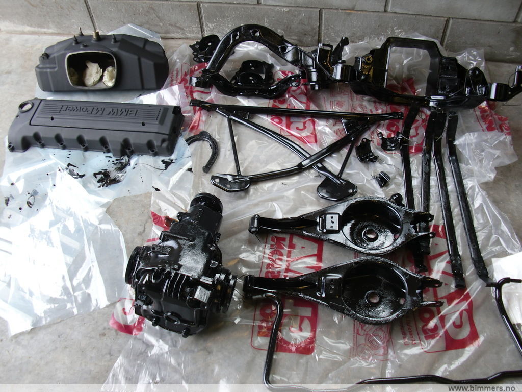

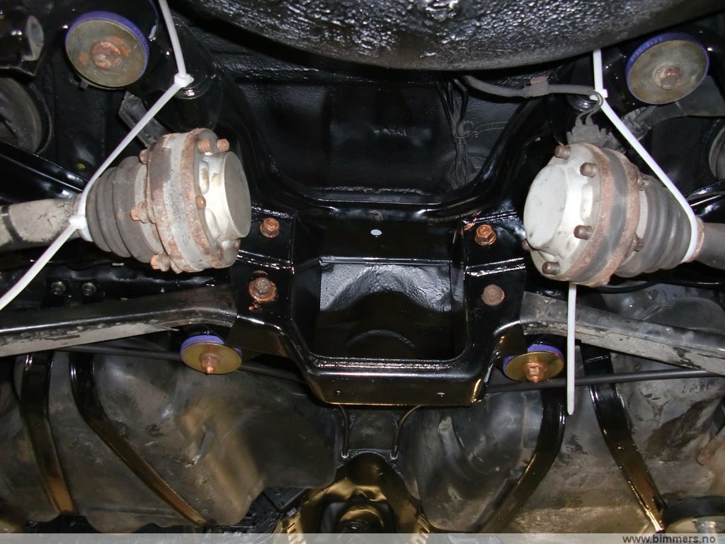

her er bakstillingen montert etter sandblåsin og lakkerin med alt av nye powerflexs foringer

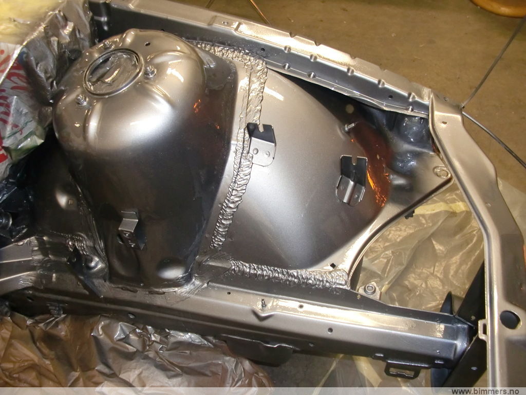

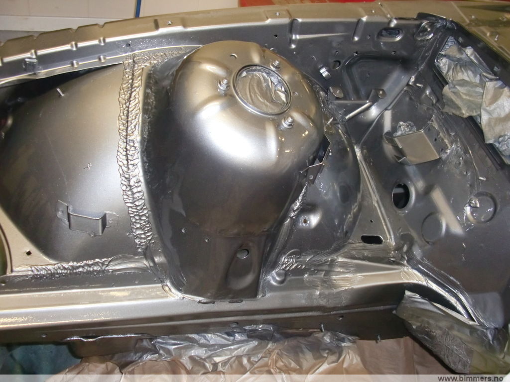

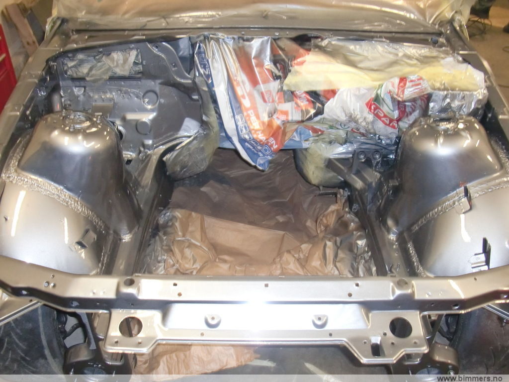

fått lakert motorrom i helgen:)
bakstilling innsug og toppdeksel lakert
Her er noe av frammstillingen montert

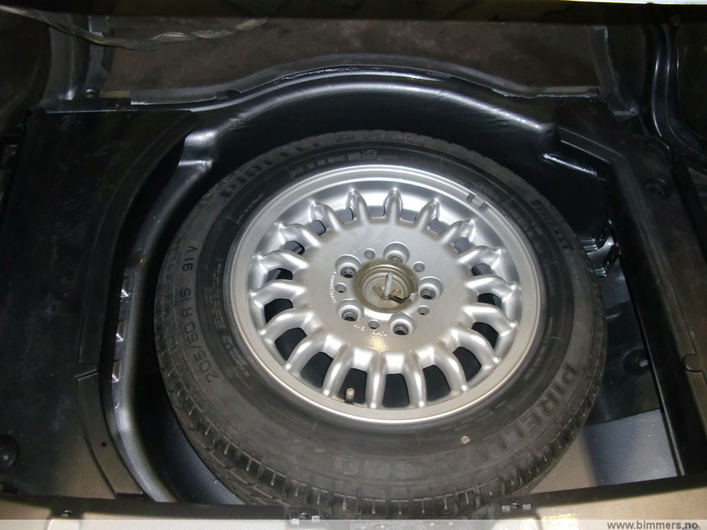

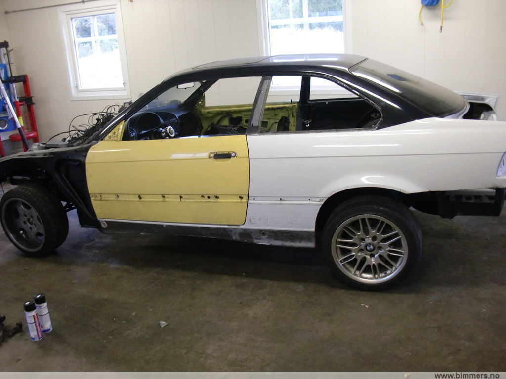

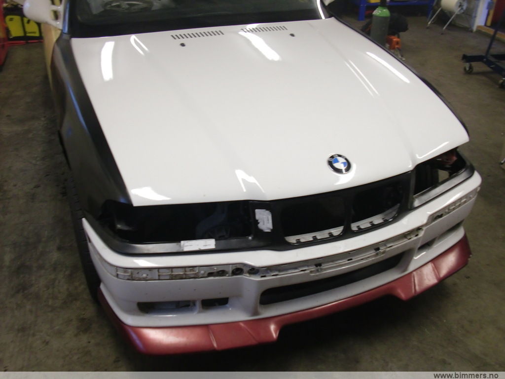

Har fått satt på alu dører og gjort bilen klar for pussin og lakerin av hele bilen pluss motorrom og nede i trunken,bilen skal lakeres i orginal fargen som er granitsilver metalic 495s5i43wdupq78sv1gv.jpg

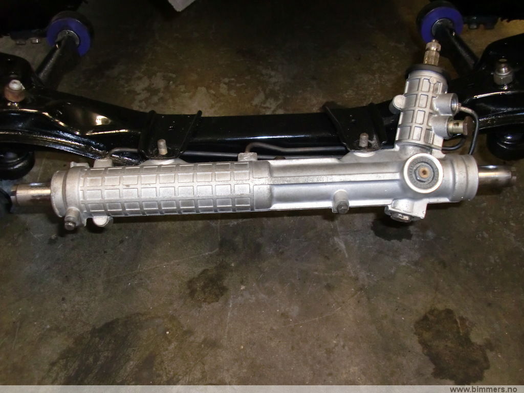

overhaling av tanstang er ferdig:)

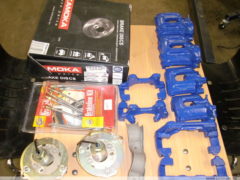

Fikk hjem diverse tøffe og og noen nylakerte deler i dag :)

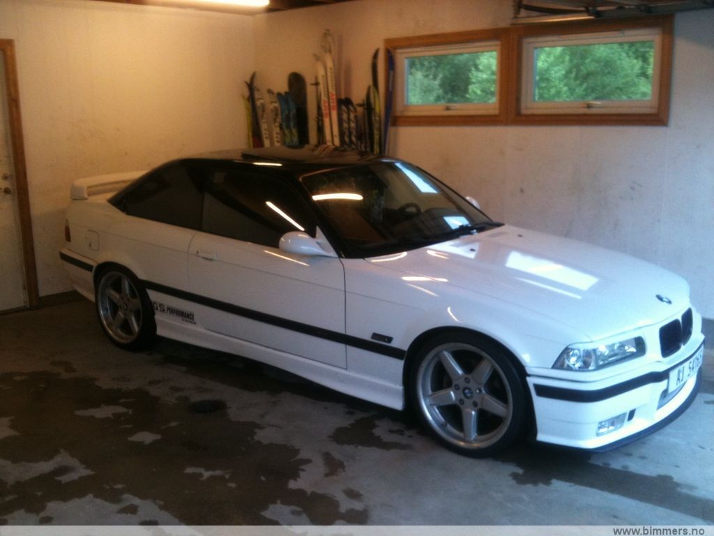

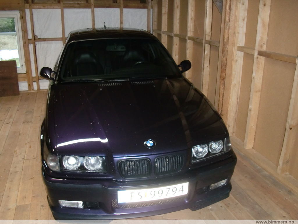

Da har mi fått vinterlagra M3 til kameraten min på låven:)

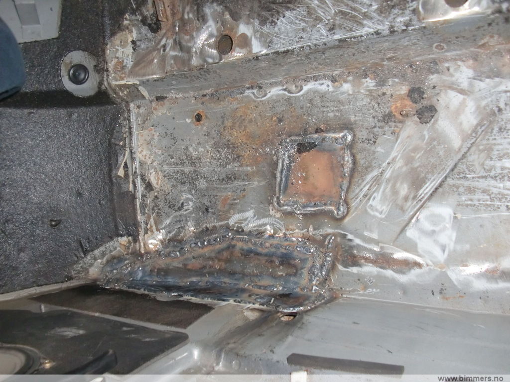

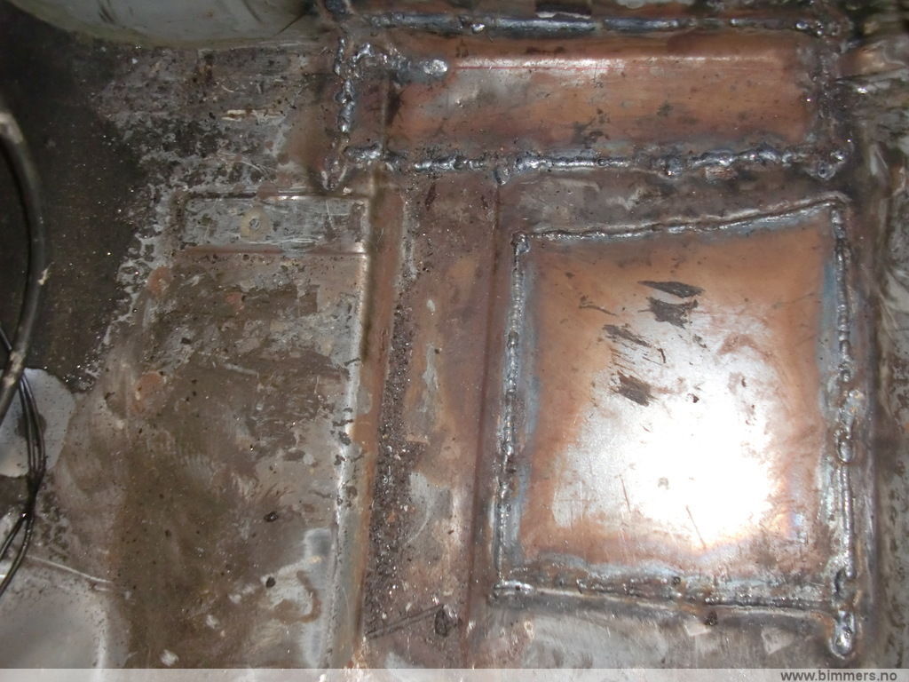

har fått tatt alt av rust i gulvet.
