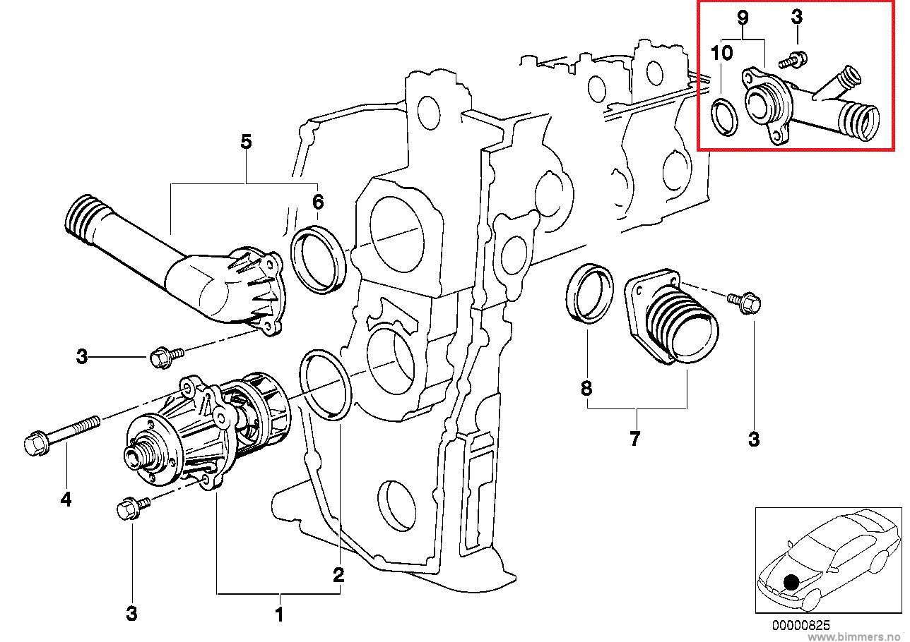

Har lest litt rundt omkring og funnet ut at det går et plastrør på baksiden av toppen, lurte på om den kanskje kan være synderen visst det er mulighet for at den kan stoppe sirkulasjonen, har heller ikke varme i varmeapparatet i bilen, bilen er uten AC visst det er til noe hjelp.
Noen som vet hva som kan være galt, kanskje om det er det plastrøret på baksiden?
Legger ved et bilde av delen jeg tror kan være synderen, håper på det er grunnen til at det er smått med svar, rød ring rundt koblingstykket som jeg snakker om.
