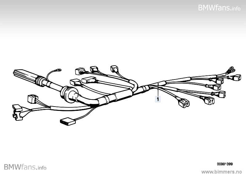

Fant dette bildet, og det er motornettet.
Så da regner jeg med at det er et nytt nett fra den tykke kontakten og inn til hjernen?
