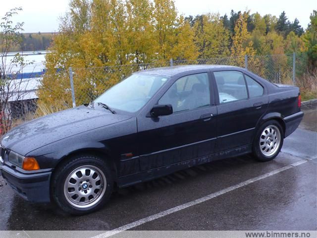

Ja har da gått i innkjøp av en e36 316i
Bilen er ganske rustfri kanaler er bra kun litt små flekker og litt på en hjul bue
Har planer om å sette bilen i stand sånn at det blir en hel å pen bruksbil

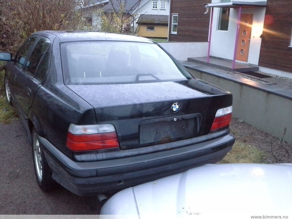

Bilde er fra der jeg kjøpte den

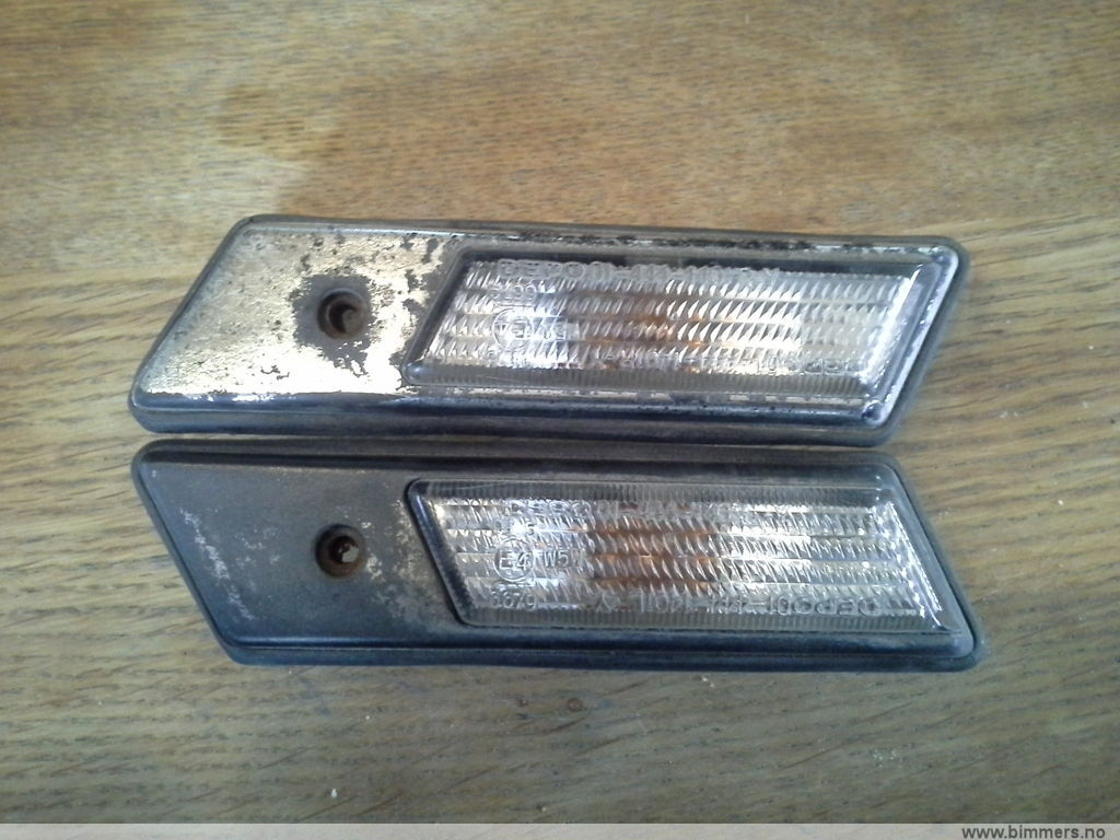

Fant noen hvite blink etter e34en jeg hadde som jeg kan bruke på e36n trenger bare å lakke de svarte

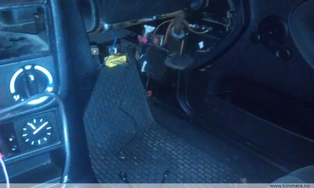

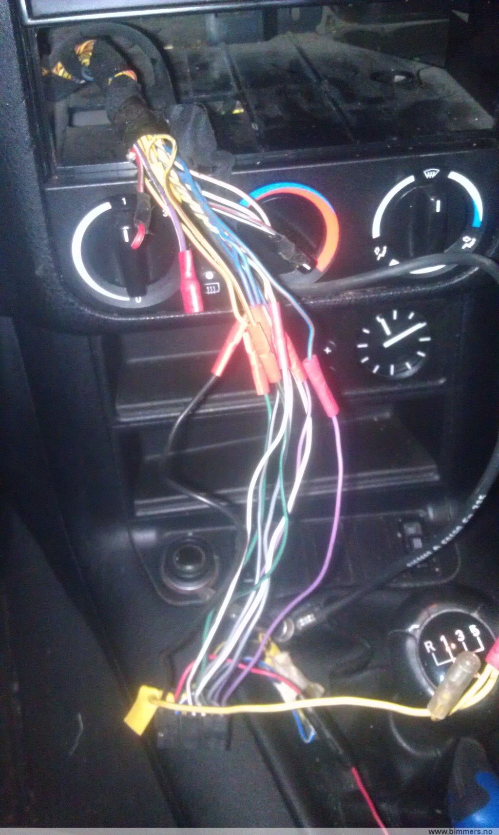

har gjort litt invendig tatt ut gammel stereo og tatt ut hanskerom da jeg må bytte abs-styreenhet på bilen
er så irriterende at stereoer blir kobla sånn skal i hvertfall montere iso kontakter sånn at det går ann å bytte spiller uten å klippe i stykker lednings nettet.
også er abs hjernen tatt ut av bilen da den må byttes skal prøve med en brukt først da ny koster mellom 8-9000,- og det vil jeg helst slippe å legge ut

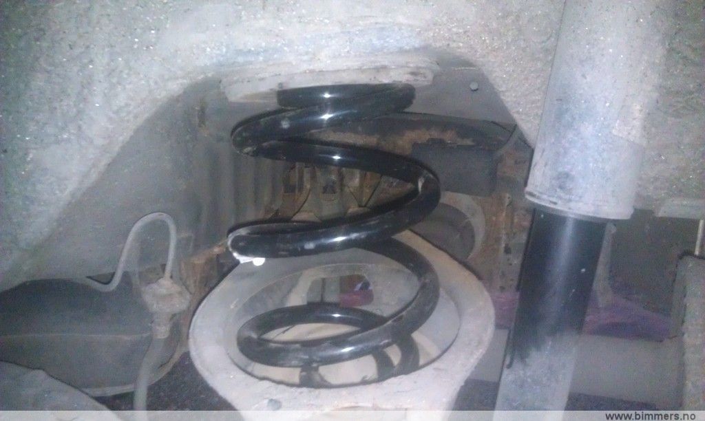

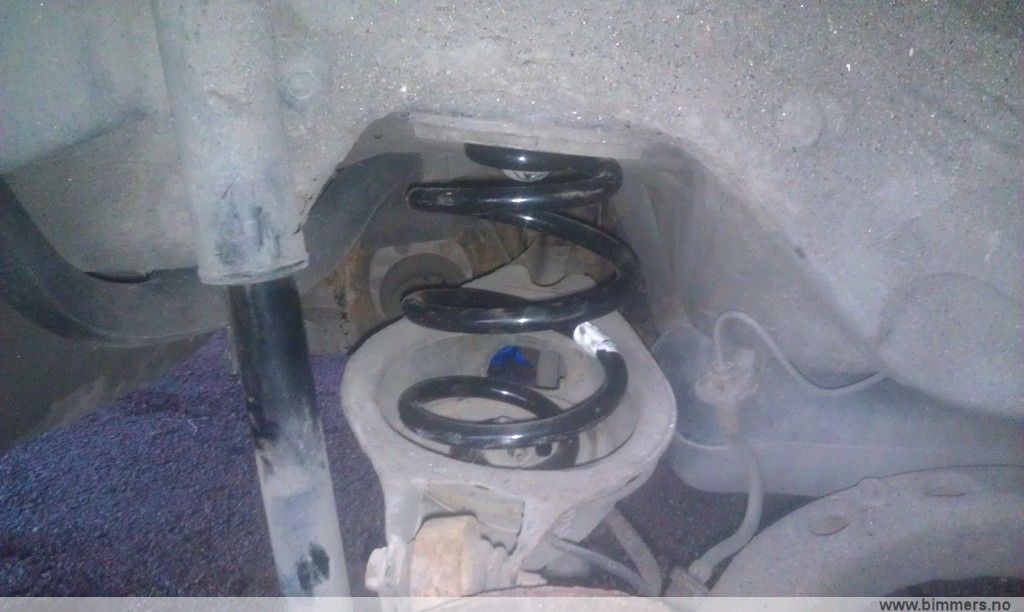

skal i gang med å bytte fjærer bak etterhvert har lest litt rundt på forumet at det ikke er så ille på e36n
