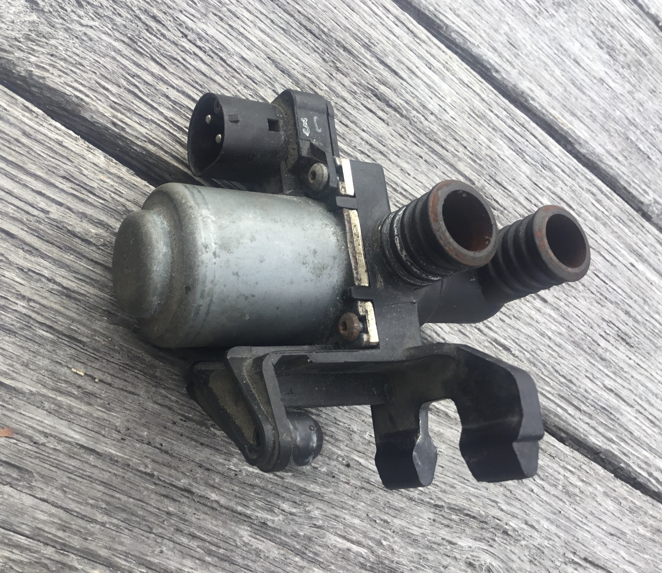

318i cab Skrevet Juli 13 Skrevet Juli 13 På 31.10.2012 den 10.13, KrHeLl skrev: Mest sannsynlig pga. defekt spole/Solenoid i varmeventilen. Varmeventilen fungerer slik at den er åpen helt til den får beskjed fra klima/varmeapparat om å stoppe vannstrømmen, som igjen fører til kald luft. Har du analog eller digital klima? 1 eller 2 soner?' Kan være problemet også ligger i selve klima/varmeapparat modulen. Vet du hvilken ohmsk motstand det skal være i spolen til varmeventilen? Jeg demonterte min for å sjekke den, og oppdaget at huset til spolen ble ganske varmt. Målte motstanden til 14,5 ohm. Det gir en ganske stor effekt og mye varme. Er dette riktig?
