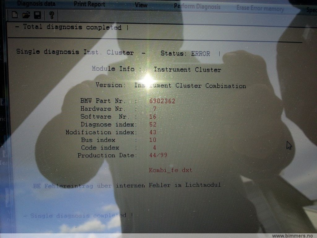

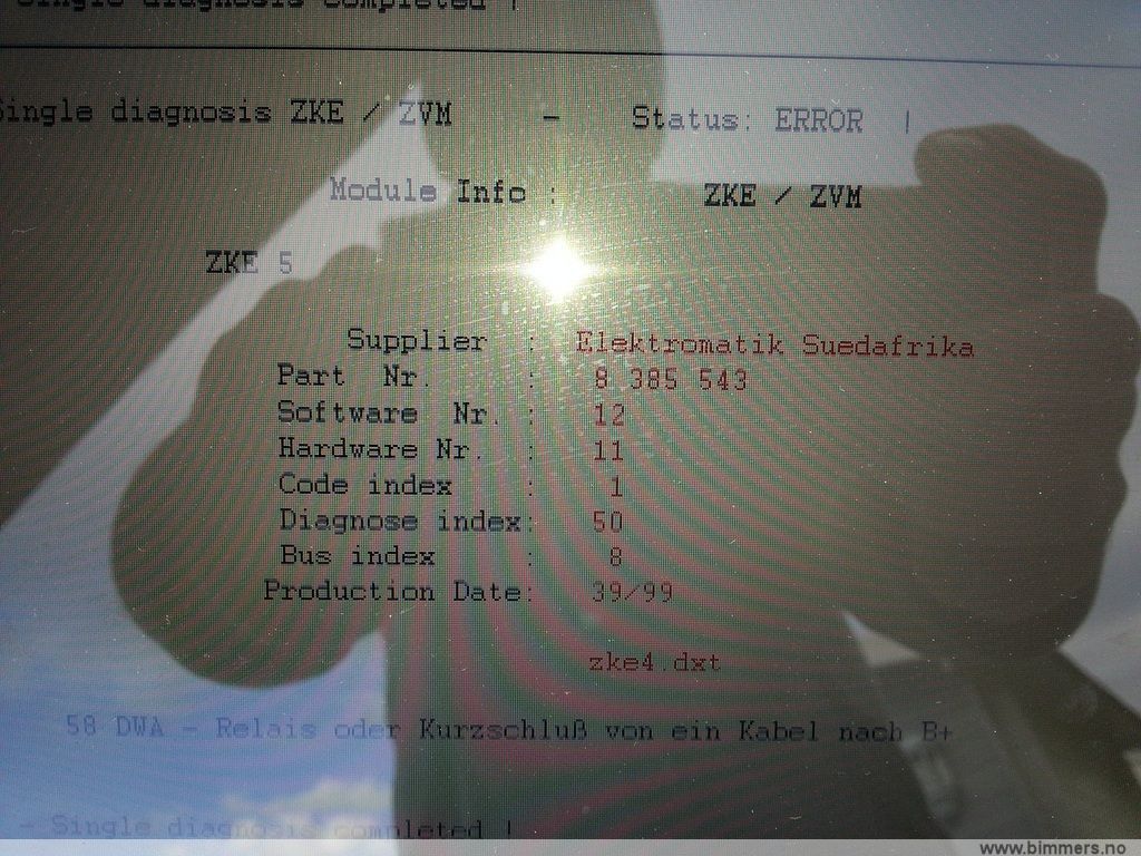

Kjørte en diagnose med carsoft, fikk opp to feilmeldinger:
1.
Module Info: Instrument Cluster
BE Fehelereintrag über internen Fehler im Lichtmodul
2.
Module Info: ZKE / ZVM
58 DWA - Relais oder Kurzschluß von ein Kabel nach B+
Ja, det ser ut som den ene feilkoden har med lysmodulen å gjøre. Jeg dro ut kontakten fra lysmodulen for å se hvilken effekt det hadde, men ingenting skjedde. Lampene som varsler om åpne dører fungerer som normalt selv om lysmodulen er koblet fra. Da tenker jeg at det kanskje ikke er selve lysmodulen som styrer dette, men det blir bare gjetting.
Har prøvd å søke litt på nettet, og GM5 modul blir nevnt i sammenheng med blant annet sentrallås, vindusheiser, alarm og kupèlys. Kanskje er det der feilen ligger..
