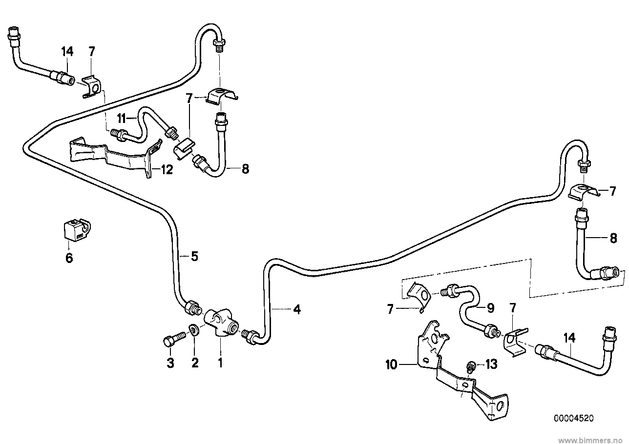

Har akuratt ver på EU-kontroll og da måtte jeg bytte bremserør som går over bensintanken.
kan noen forklare meg hvilken det er av dem ? tusen takk for svar :)
Nr 4 på bildet ditt går over tanken på venstre side bak.
Nr 5 er det røret på høyre side, er usikker på om det går over tanken mener det går på baksiden.
Skifta nr 4 på min bil i fjor, måtte ta bort Festene/oppheng til tanken å bøye den litt ned for å komme til bremserøret. Lykke til med skruinga :)
tusen takk for svar :) ja får vell bare prøve seg fremm :) tror du det er best å bestille bremserør sett på koed, så ser jeg vell hva som passer og ikkje ? koster bare 3-400 kr
Jeg kjøpte bremserøret mitt på BMW i Bodø, husker ikke i farta men tror jeg betalte 130 kr ca for 1 rør. Røret var i riktig lengde,men helt rett så jeg måtte bøye det til selv.
