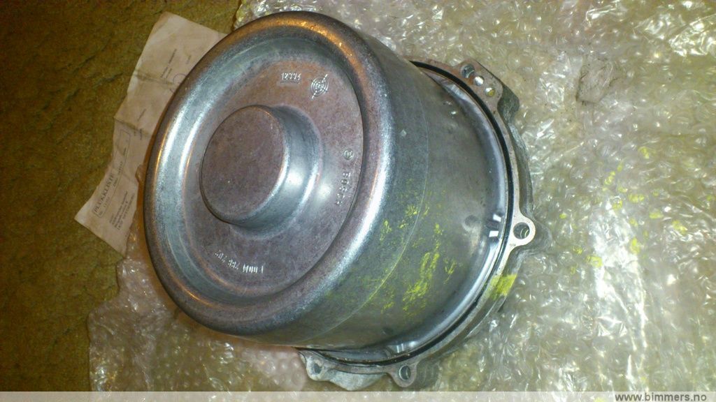

Men fikk dynamoen nå, og ser at den er vannavkjølt ?
Mye jobb å lufte kjølesystem på disse v8 motoren?
Mye væske som skal på, etc ?
vannavkjølt?!
grei jobb å bytte på m60 iallefall. Skal endel væske på ja.. men du trenger jo ikke gjøre noe med kjølinga..
Ja, om du ser på bildet så er det oring der.. dynamoen sitter inni vannkanal i blokka ?
Omtrent hele dynamoen blir liggende "inni" blokka, hvor kjølevannet går ...

Det vil jo renne ut litt vann, samt komme inn litt luft ved dynamo bytte, da hele dynamoen omtrent ligger å koser med kjølevannet i blokka.
