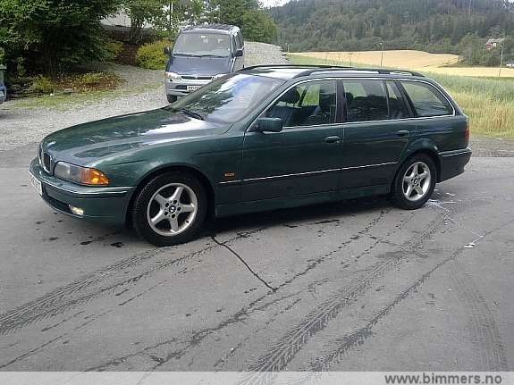

Hei! trenger noen tips, bilen har starte å gire sent i 4 til 5gir, girer nesten ved turtall sperre grensen, men kan tvinge den i gir, ved å gire ned manuelt, så i drive igjen.
skal også skifte bakluke heisen (gass fjærene) hvordan løsne disse? skal gjøre det om jeg ikke trenger å skifte girkasse, da blir bilen heller til spiker.
takk! mvh stig b

Er girkassen slik kun mellom 4-5 gir? Girer den ellers fint? Kan jo være en elektronisk feil i girkassehjernen eller absføleren som tuller det til eller noe så enkelt som litt for lite olje i kassen.
Hvis du kjenner noen som er mekaniker eller noen som har diagnoseutstyr, så ville jeg ha sjekket det elektroniske først :)

Du kan sikkert søke her på forumet etter e39 gassdemper/fjær bytte, så dukker det opp noe. Ellers så ligger Bentley sin service håndbok om e39 på nettet :)
