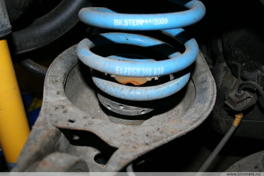

Justerbart fjærfeste på bærearmer bak E36 M3 3,2
Noen som har hvert borti dette og eventuelt vet hvem som selger det, ser ut til at en kan justere fjærlengden ca 40mm. Har dette oppsettet på min så jeg lurer også på om det er lovlig?
Standard på justerbart senkesett dette.
Om det er lovlig eller ikke kommer ann på om de hører til senkesettet eller ikke, og om det er TUV godkjent.
Fjørene er nå hvertfall fra bilstein, GS selger det. Men om de kommer fra ett kit eller ikke kan jeg ikke svare på, er ikke så kjent med alle
bilstein sine sett.
