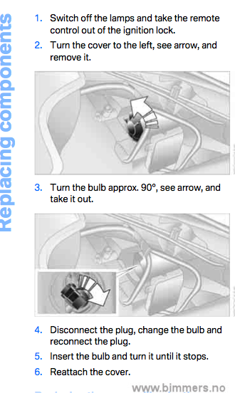

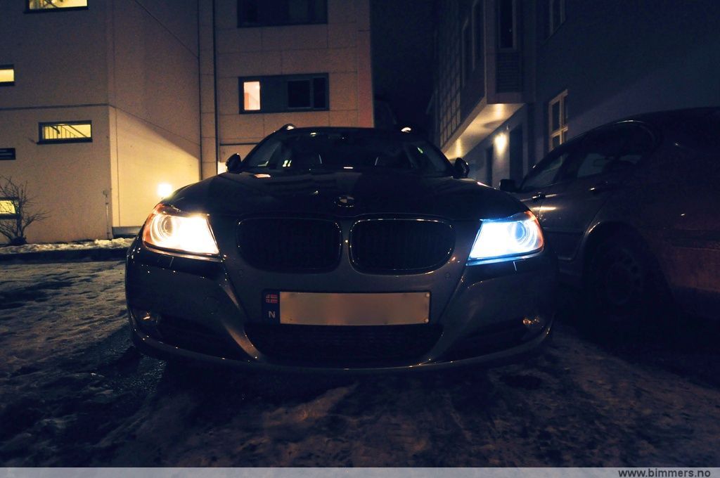

dynamic Skrevet Desember 16, 2012 Forfatter Skrevet Desember 16, 2012 Det var ikke så mange som visste dette tydeligvis, så derfor måtte jeg finne det ut selv. Det viser seg at AE pæra sitter bak et deksel som er tilgjengelig fra motorrommet. Den virkelige verden var imidlertid ikke så enkel som det vises her, med mindre du har et ekstra ledd på fingrene eller ekstremt små og smidige hender bør du regne med litt knoting for å få pæra på plass igjen. Jeg brukte sikkert 90% av tiden på å få pæren inn i holderen Uansett så er jeg ganske fornøyd med resultatet Led til høyre og standard halogen H8 til venstre. Ingen feilmeldinger heller.

dynamic Skrevet Desember 16, 2012 Forfatter Skrevet Desember 16, 2012 De ble montert i kveld, så har ikke fått testet enda. Men sammenlignet med originale H8 så lyser de sterkere (i alle fall i mørket). Skal sjekke hvordan de vises i morgen når dagslyset har kommet tilbake til Trondheim. Oppdatering følger...

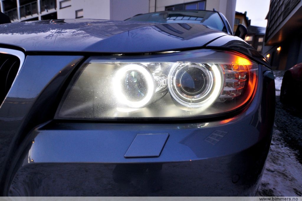

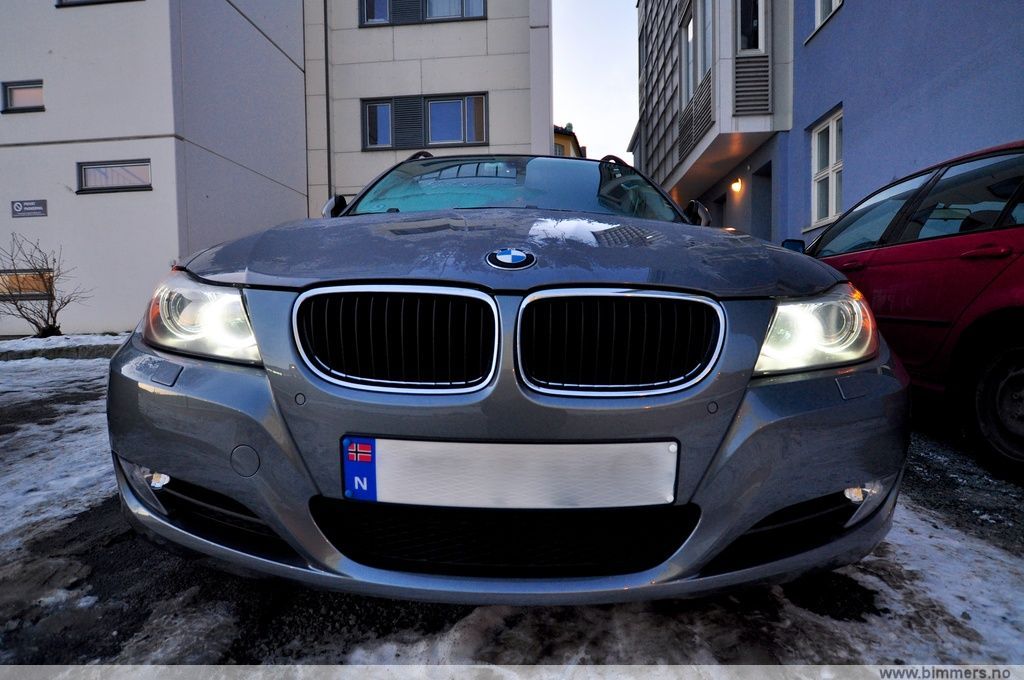

dynamic Skrevet Desember 17, 2012 Forfatter Skrevet Desember 17, 2012 Lyser disse bra i dagslys? har selv 10w fra ekstralys.no, der kan man knapt se ringene i dagslys... Har testa i dag i det som kan beskrives som "dagslys", de vises minst like bra som standard H8 er min mening. Vet ikke om det vises så bra, men her er i alle fall noen bilder i "dagslys":
