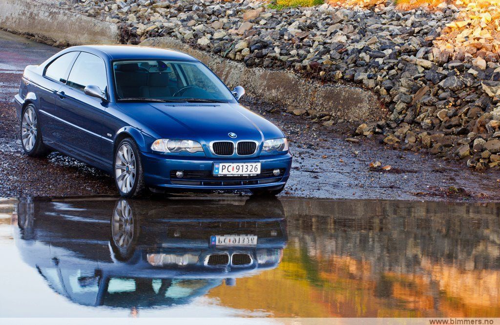

Her er et bilde av doningen som er helt strøken karosseri/understells messig! 8)
