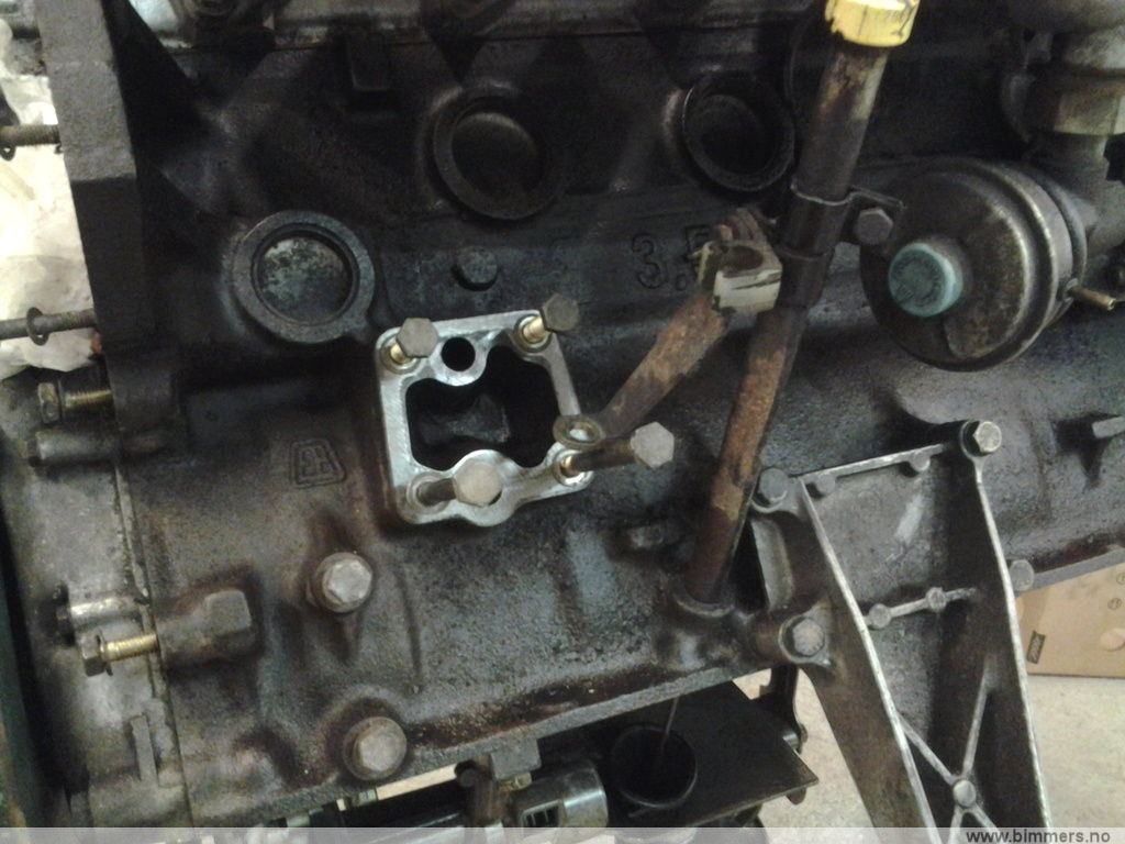

heisann... har et prosjekt på gang her...
maskinen er fra en e28, m30b35... holder på å skal montere på turboen osv
men skal jo også koble opp oljetrykk,temp, oljetur-retur... men her er det jo innsatsfilter og finnes det en adapter som en kan sette på så du får dette?
har gs-en noe?
tenkte om ikke så får jeg lage en plate og sveise på en AN sveisefitting og sette filter utenom på en måte :P
tips osv setter jeg stor pris på!
olje til turboen tar ut ifra den blendepluggen som er på siden av huset, den peker framover.
oljetrykk osv setter du på ett t.stykke i bakant på toppen hvor den orginale sitter til oljelampa.
