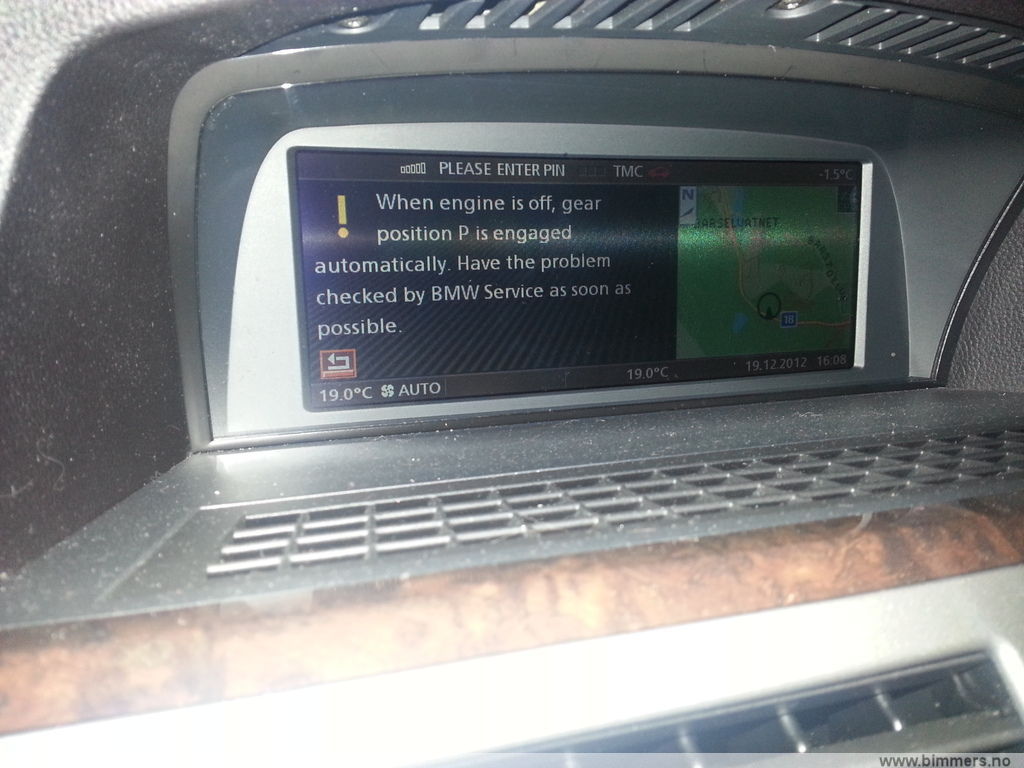

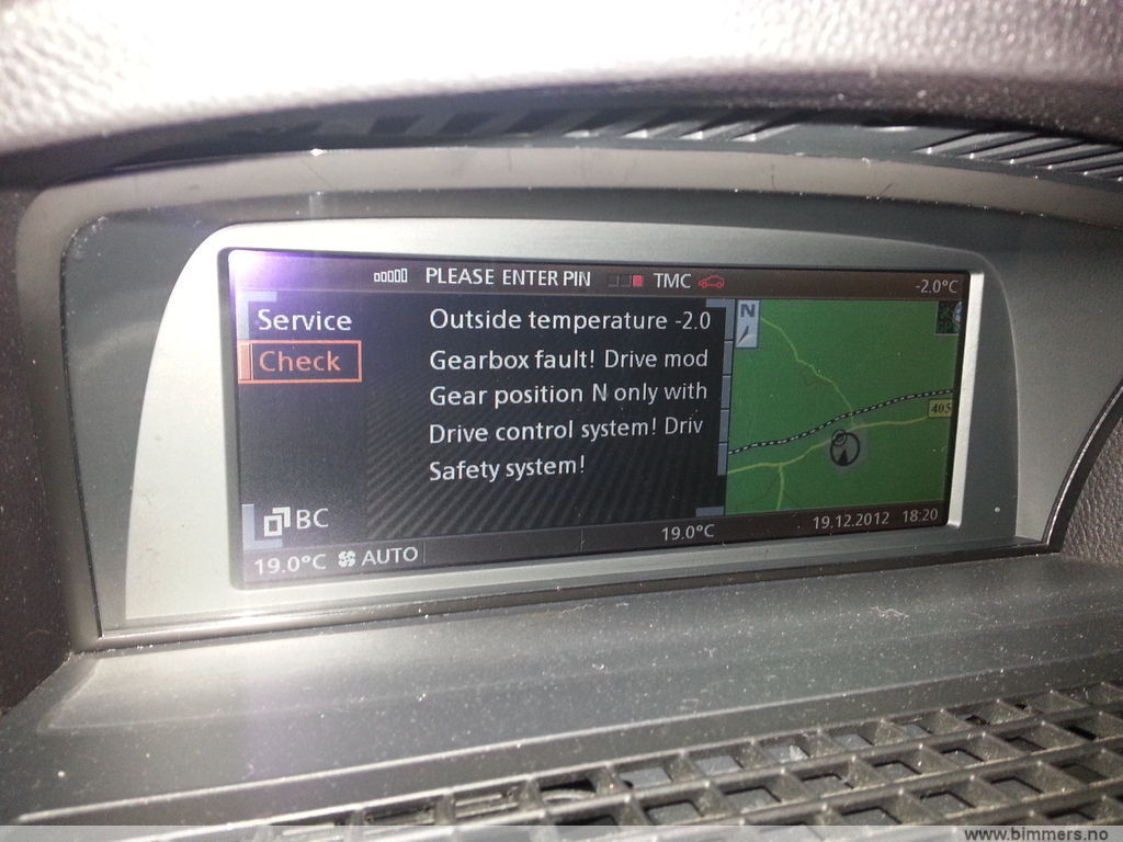

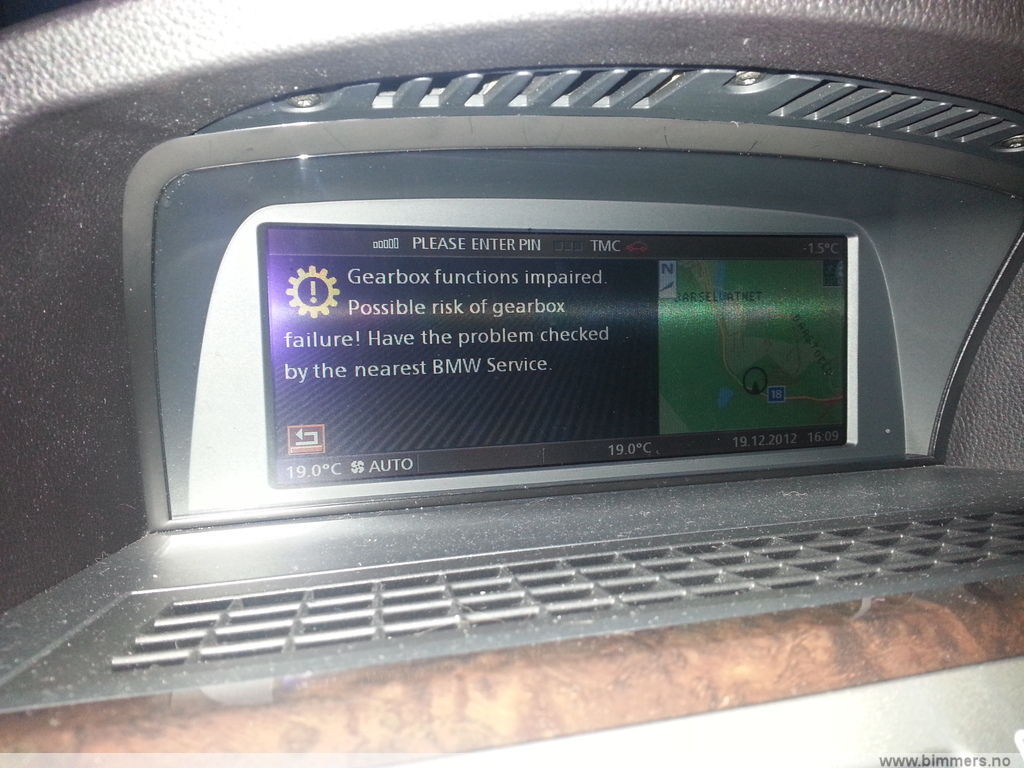

Noen bilder av feilmeldingene:
opf5symbnpp0o5wjs8f2_thumb.jpg pkzdwyiz7hcw1fupiaqq_thumb.jpg qj2mayvqsv1l1yeqvwzw_thumb.jpg
Noen som har vert borti noe lignende, eller kjenner til symptom og evt løsning?
