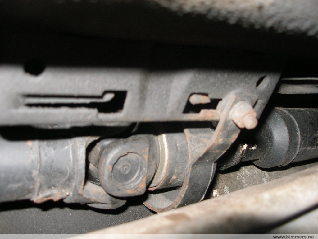

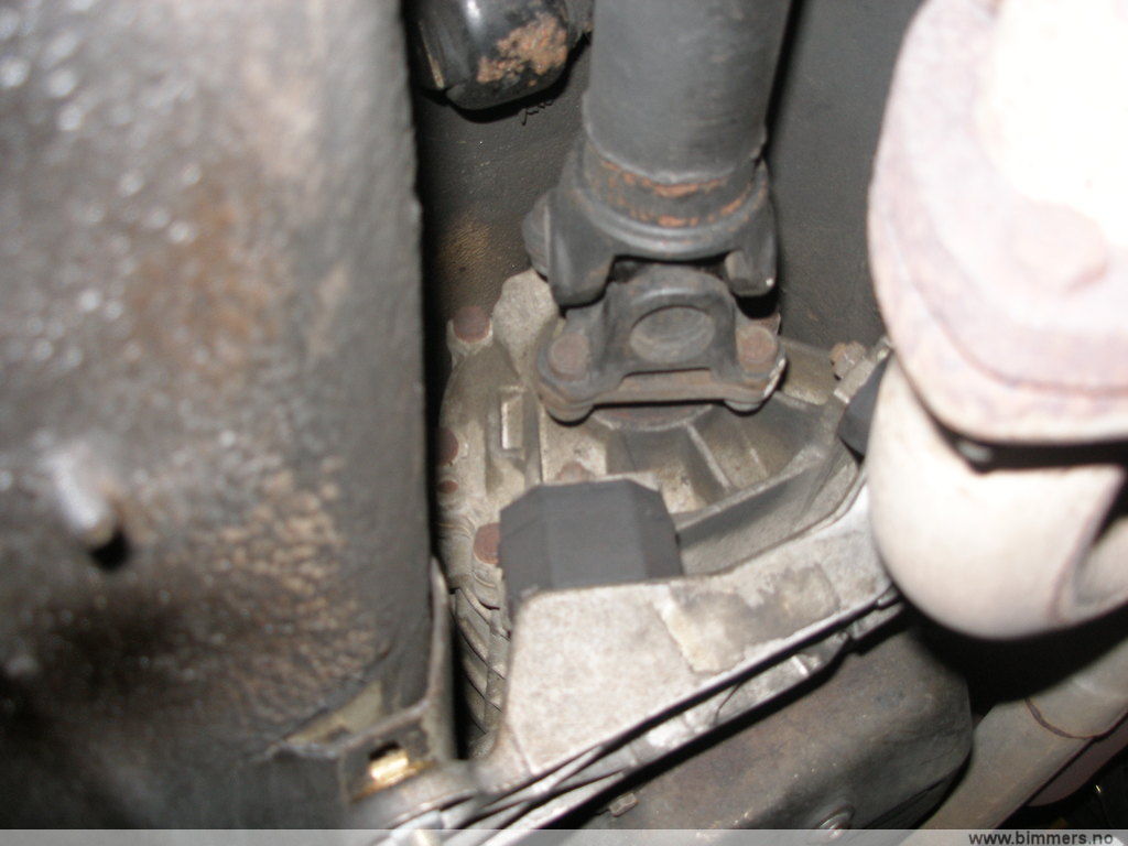

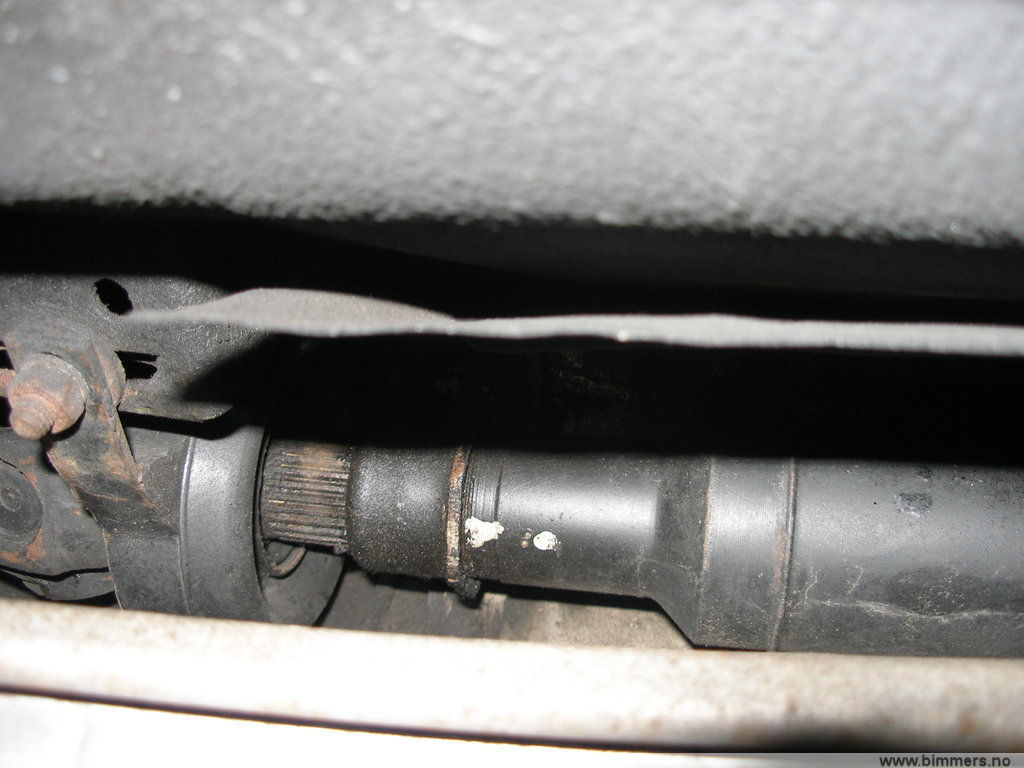

Positiv Skrevet Januar 4, 2013 Skrevet Januar 4, 2013 Hei Lurte på om jeg kan bruke mellomakslingen som sitter på min bil i dag. Som er en fire trins automat h22. Skal jo gå ann og forlenge akslingen noe, men vil det være nok til at den passer til en dogleg kasse, med avtagbart hus, fra en 635csi. Dette er min mellom aksling. Vil jo hjelpe noe på lengden at det skal monteres på hardykobling, som ikke er på automaten. Mvh Bent
Lamek Skrevet Januar 4, 2013 Skrevet Januar 4, 2013 Den kan desverre ikke brukes nei.. Du kan bruke den bakre halvdelen da dem er lik, men fremre del er passer ikke.. manuell har helt annen flens og den har inne akselkryss fremme ved kassen.
Positiv Skrevet Januar 5, 2013 Forfatter Skrevet Januar 5, 2013 Den kan desverre ikke brukes nei.. Du kan bruke den bakre halvdelen da dem er lik, men fremre del er passer ikke.. manuell har helt annen flens og den har inne akselkryss fremme ved kassen. Takk skal du ha Lamek. Da er jo den saken grei, og jeg får skaffe meg en annen aksel. Men hvilke akslinger kan jeg bruke. Da i henhold til biltyper og kasser. Eks. er det samme aksel for kassa jeg skal bruke, og en 260 eller 265 kasse, etc. Mvh Bent
Lamek Skrevet Januar 5, 2013 Skrevet Januar 5, 2013 Den kan desverre ikke brukes nei.. Du kan bruke den bakre halvdelen da dem er lik, men fremre del er passer ikke.. manuell har helt annen flens og den har inne akselkryss fremme ved kassen. Takk skal du ha Lamek. Da er jo den saken grei, og jeg får skaffe meg en annen aksel. Men hvilke akslinger kan jeg bruke. Da i henhold til biltyper og kasser. Eks. er det samme aksel for kassa jeg skal bruke, og en 260 eller 265 kasse, etc. Mvh Bent Det er jeg usikker på.. du må nesten bare måle lengden på kassa og samme ligne med ei vanlig 260... Om du hører med Helland her på forumet så han garantert ei 260kasse han kan måle.. og kanskje en aksel liggende også om du er heldig:)
Positiv Skrevet Januar 5, 2013 Forfatter Skrevet Januar 5, 2013 Den kan desverre ikke brukes nei.. Du kan bruke den bakre halvdelen da dem er lik, men fremre del er passer ikke.. manuell har helt annen flens og den har inne akselkryss fremme ved kassen. Takk skal du ha Lamek. Da er jo den saken grei, og jeg får skaffe meg en annen aksel. Men hvilke akslinger kan jeg bruke. Da i henhold til biltyper og kasser. Eks. er det samme aksel for kassa jeg skal bruke, og en 260 eller 265 kasse, etc. Mvh Bent Det er jeg usikker på.. du må nesten bare måle lengden på kassa og samme ligne med ei vanlig 260... Om du hører med Helland her på forumet så han garantert ei 260kasse han kan måle.. og kanskje en aksel liggende også om du er heldig:) Takker. Skal under bilen i morgen, så da kan jeg jo ta mål fra overgangen motor/kasse til innfestningen på diff. Så måle dogleg kassa, og se da hvor langt det da blir fra dogleg til diff. Så får jeg se om jeg kjøper en aksling i forhold til det, eller kun fremre stykket. Mvh Bent

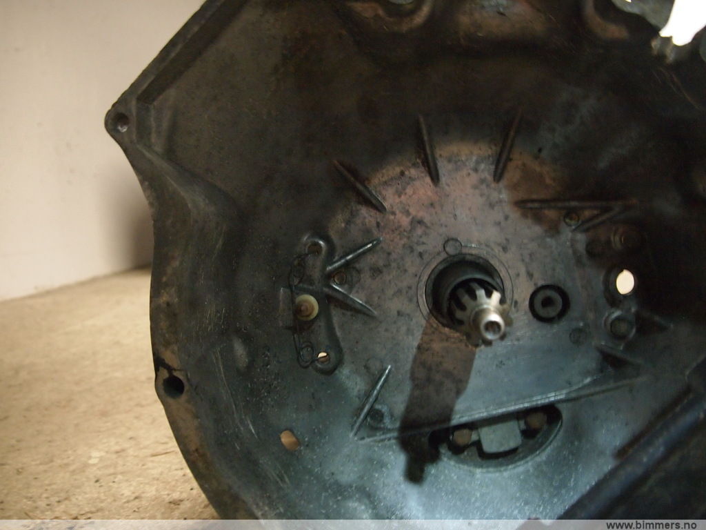

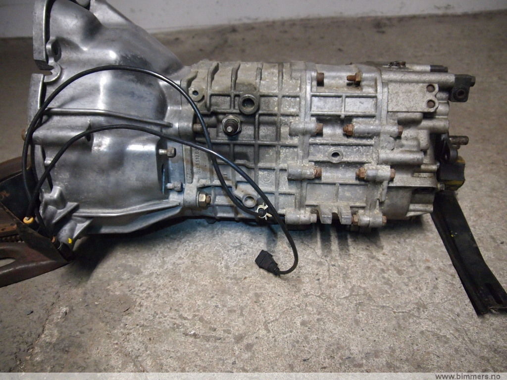

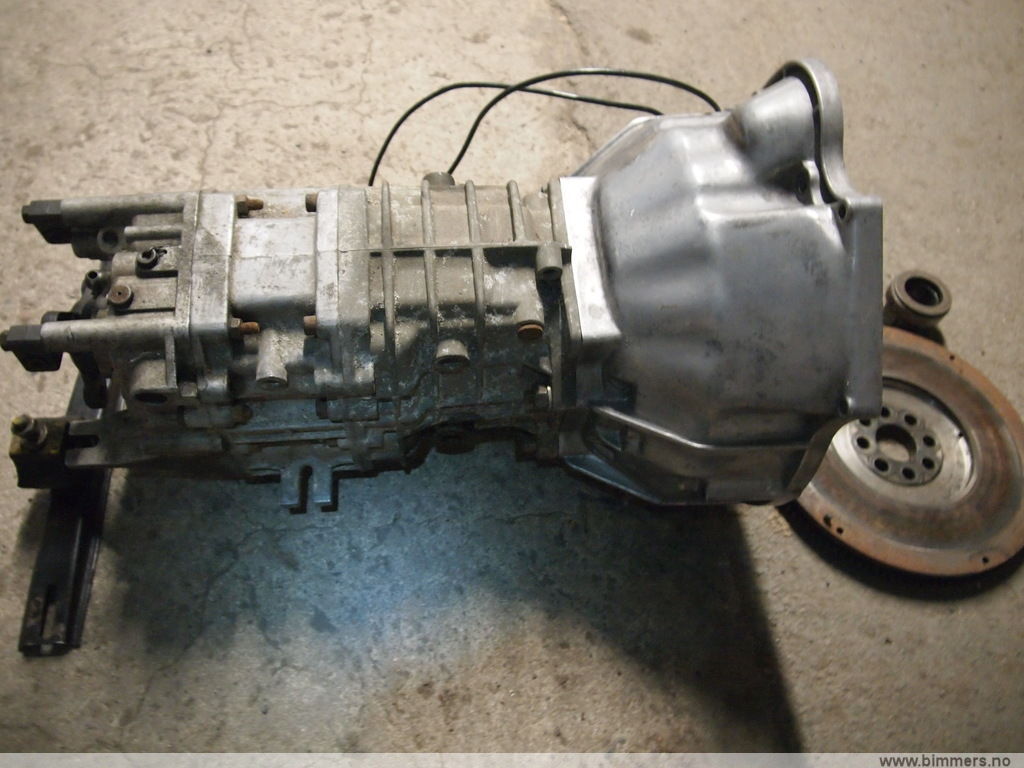

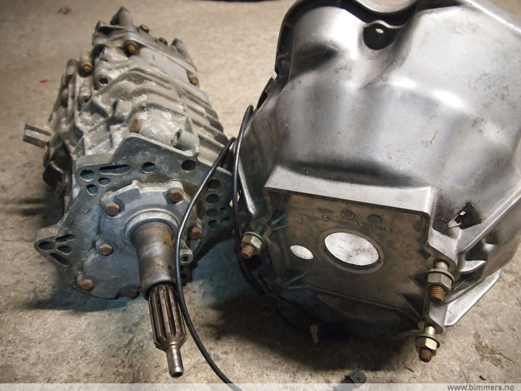

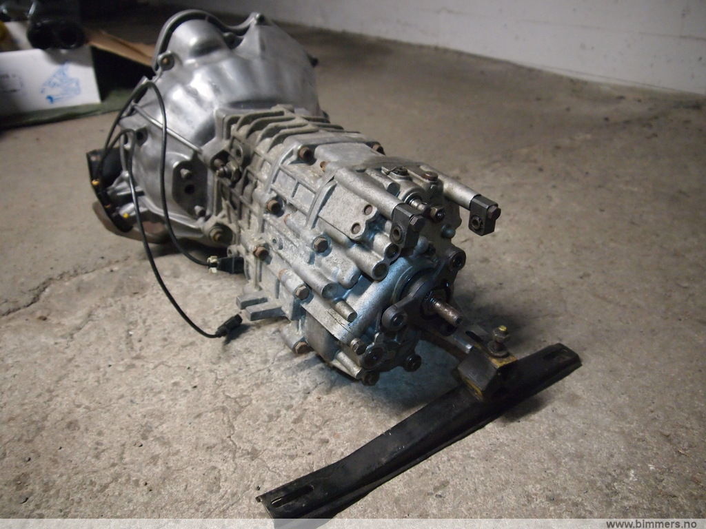

Positiv Skrevet Januar 6, 2013 Forfatter Skrevet Januar 6, 2013 Blir vel noe utfordring og få ting på plass. Men da har jeg fått hentet kassa og en M30B35 motor. Så da får jeg ta en tur til Berg Automatservice på økern, å få vurdert tilstanden på kassa. Mvh Bent

Positiv Skrevet Januar 6, 2013 Forfatter Skrevet Januar 6, 2013 Jeg har skiftet fra 260 til 262 cr på min og da måtte jeg korte inn fremste del! D beste er og få kassa på plass og måle hvor lang fremste kan være. Vet du hvor lang fremre del av akselen er hos deg. Fra kransen hvor hardy koblingen monteres til sporene i enden av aksel ved opphengslageret? Målte i går, da jeg hadde nede eksosanlegget for bytte til Simons sports anlegg. Og da fikk jeg følgende målinger. Fra oppheng til inngang diffen: 87cm Lengde på automat kasse : 63cm Lengde på dogleg kassa : 56cm Fremre aksel : 53cm Mvh Bent
