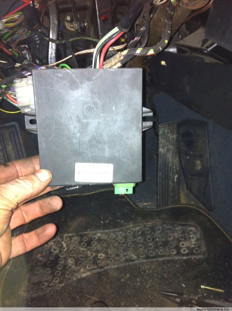

Noen som kan si meg hva dette er??
Problemet jeg har er at den ene kontakten som skal inn i denne ikke er i. Når denne ikke er i starter og stopper bilen med nøkkelen, men får ikke strøm til viskermotoren.. Hvis jeg kobler den i kommer det strøm til viskermotoren men bilen stopper ikke med nøkkelen... Dette er en E30 86 mod med e36 m50 motor i

Så bra,, takk skal du ha.. Men har funnet ut hva det er.. Det er kjørecomputer hjernen.. Nå gjennstår bare og finne ut hvorfor bileb ikke stopper med nøkkelen når begge kontaktene er i så viskerene får strøm
Sett over litt ledninger og div i dag... Hvordan er stoppfunksjonen på E 30??? Tar jeg av rød ledning stopper bilen, men er det det som skal skje oppe i tenninga når du stopper??bare kutter tenninga strømmen når du stopper?? Har prøvd to forskjellige tenningsnett og begge kan nok ikke være deffekt!!
den boksen er til kjørekomputer ja, men det er startsperre funksjonen i den. " code" greia.
den skal ikke ha noe med viskermotor å gjøre, men den skal kutte tenninga om du f.eks har feil code osv, denne kan du enkelt koble ut, men da må du jumpe 2 ledninger for å få alt til å funke.
