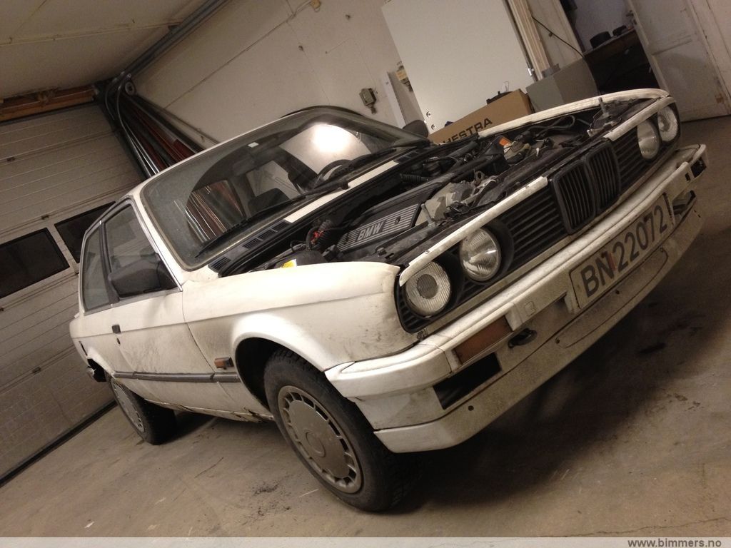

Ja, da var vinterbilen for 2013 handlet! Det ble da en 2 dørs e30 86 mod, med m50b20 og tilhørende 5 trins kasse.. Ikke noe glansbilde men fin som vinterbil etter at jeg la ned noen kvelder med "småfiks";)
Første punkt ble å bytte ut en Bosch kopipumpe da den støyet no voldsomt! Byttet til orginale facelift linselykter foran.

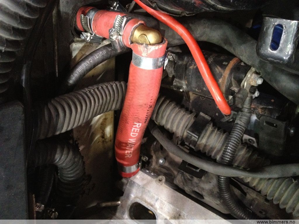

Deretter få varmeapparatet til å fungere. etter å ha sett kjapt over slanger osv fant jeg denne 90 graders rør-bøyen på vannslangen fra toppen til registeret.. og trodde med en gang feilen var funnet da vanntempen på hver side av bøyen var forskjellig..
Byttet derfor ut hele denne slangen med en hel slange uten skjøter. Flushet også like så godt registeret med høyttrykksapparat, og utelukket evt feil med selve registeret.
Skrudde på innsug og div igjen, fylte væske og fikk luftet den skikkelig, -fortsatt ingen varme:p Da var neste å prøve å bytte om på slangene på inn/ut på registeret. av med innsug, kjøleslanger osv igjen, switche slanger, på igjen med alt og ny væske og nok en god runde med lufting...

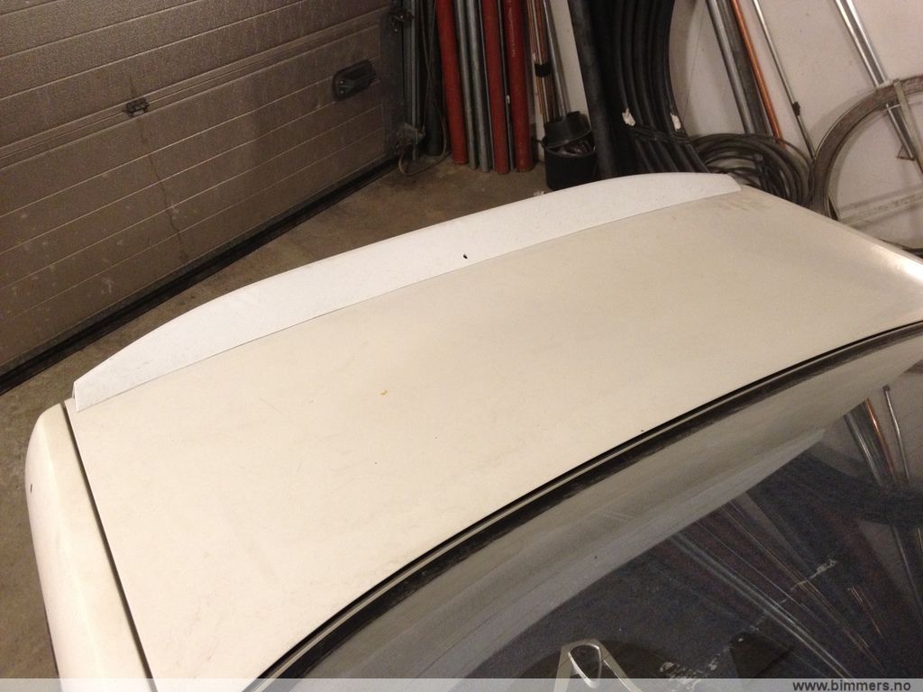

Skrudde på nedre delen av en m-tech 2 vinge.. bare for å ha noe form for "vinge"! så litt nakent ut bak der

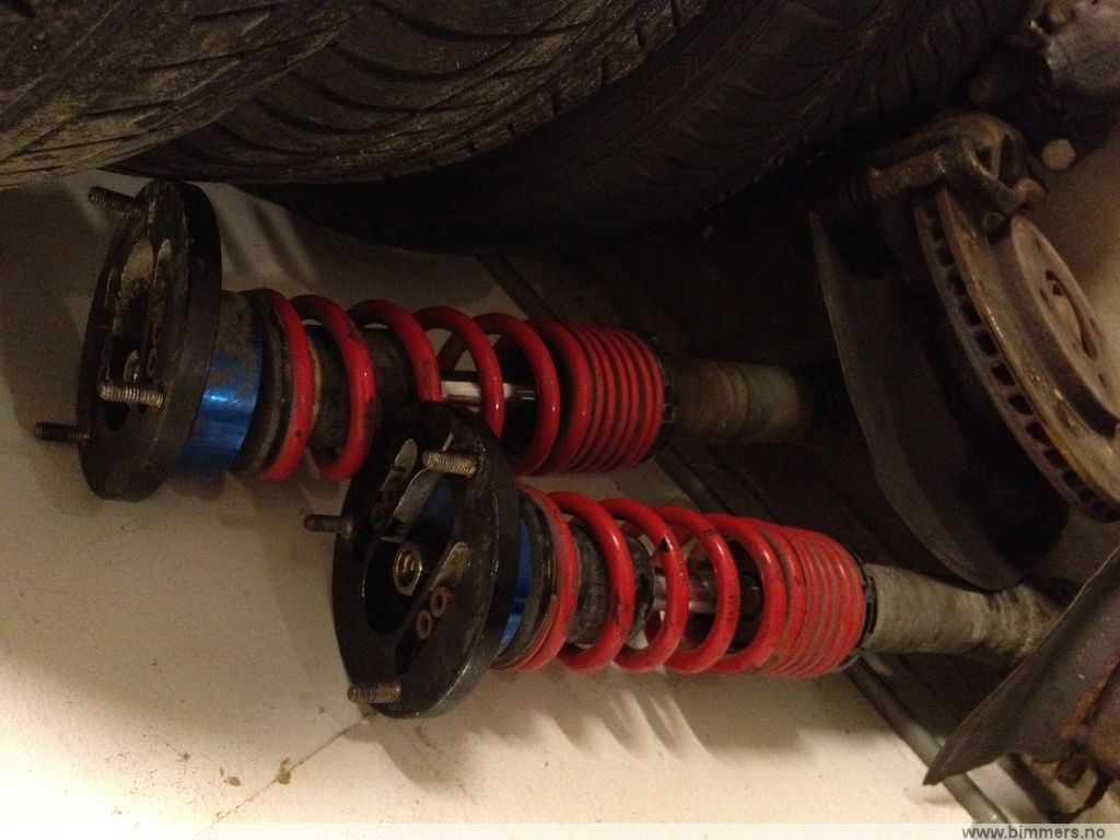

Fikk med et sett coilovers med spindler og nav da jeg kjøpte bilen for et par uker siden..

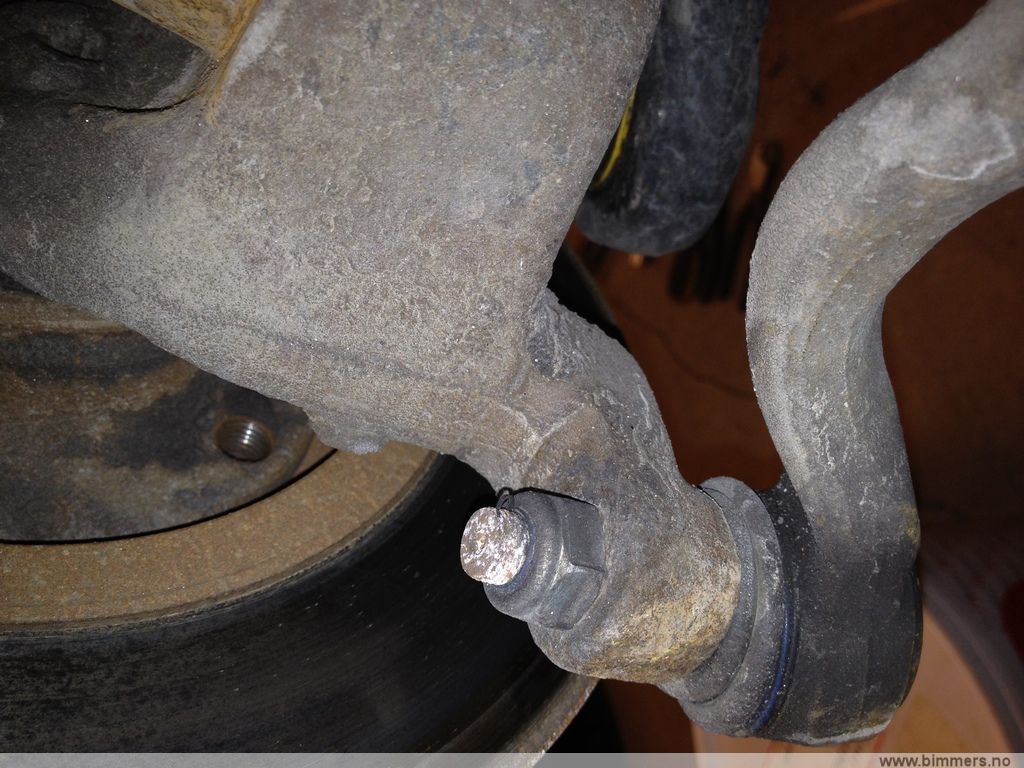

Tenkte jeg skulle prøve å få litt mer hjulvinkel ut av disse spindlene i samme slengen! Noen som har prøvd seg på noe lignende med e30 spindler?
Planen var å flytte festet til styrestaget lenger bakover på spindelen, for å får mer rattutslag:) vet det ikke er mye å gå på på disse spindlene.. men får se hva vi får til! kan uansett ikke bli værre enn orginalt:p
