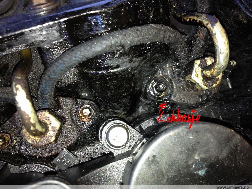

Min E46 har i en tid lekket dieseldamp fra stedet pilen på bildet peker.
Som dere ser, ser det ikke ut i måneskinn og jeg antar det ikke er spesielt sunt når dette kommer inn i kupéen heller.
Dette sier kanskje seg selv, men når motoren går, pulserer lekkasjen i takt med turtallet.

Er dette noe dere anbefaler verksted for, eller er det verdt å forsøke å fikse det selv?
Kan jeg bytte en pakning, eller må dysen byttes eller overhales?
Jeg har studert tegningen i linken under:
http://bmwfans.info/parts/catalog/E46/T ... on_system/
Er det bare å bytte nr 6 - gasket ring? I hvert fall i første omgang?
