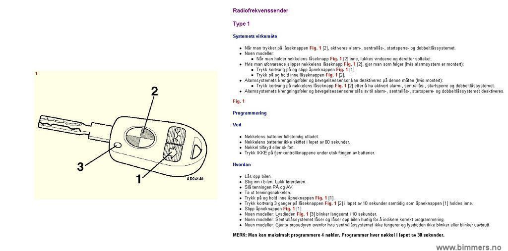

Fant denne på nettet.., skal det funke slik ?

Sikker på det?
Hva er fremgangsmåten på bildet over beregnet for da?
Greit nok at ews/startsperra må kodes, men sentrallåsen blir noe annet..
Om nøkkel er fra annen bil eller har gått tom for strøm blir vel så å si det samme sånn sett?
