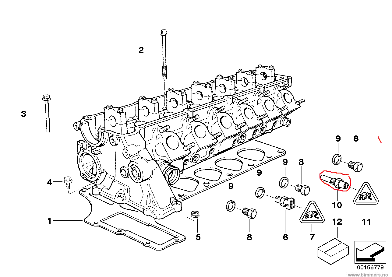

Bytta glødeplugger som ble målt i etterkant og hadde full spenning inn på de,da er det logisk at gløderele er iorden,enda så må det glødes en gang ekstra å da harker den igang for så å gå som normalt etter noen få sekunder. Den er også noe tungstarta etter den har stått noen minutter med motoren av etter den har blitt kjørt god å varm. Har hørt at det kan være en føler på toppen som må byttes,er det den som kun er beskrevet som føler hos GS? Hva gjør denne følern egentlig?
Litt kjapp med tråd,fant svaret nå. Aroid: Sensoren står opp under innsuget med 4pols kontakt. Det er sensoren eller for lav tenning som bruker å gjør sånn feil vist den er tung startet når den er halv varm og varm å lett startet når motoren er kald.
