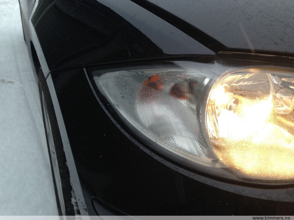

Heisan,
har litt dog på insiden av frontlyktene. Litt på den venstre og en del mer på den høyre. Høyre pære er akkurat skiftet.
Er det normalt at det kommer dogg / kondens på innsiden av lyktene og det vil forsvinne av selg selv ?
Eller er dette en feil og lykter må skiftes ?
Legger ved 2 bilder, ses best på høyre lykt
Høyre:
Venstre:
Samme skjedde med min. Har du sjekka om dekselet er ordentlig lukket etter pæreskiftet?
Min var heldigvis innenfor reklamasjonstiden på 5 år, så jeg fikk ny lykt spandert :)
Har hørt noe om at BMW kun vil erstatte dette hvis det er synlige duggdråper i lykta. Finn også ut når bilen er førstegangsregistrert, så ser du om reklamasjonen fortsatt er gjeldende.
