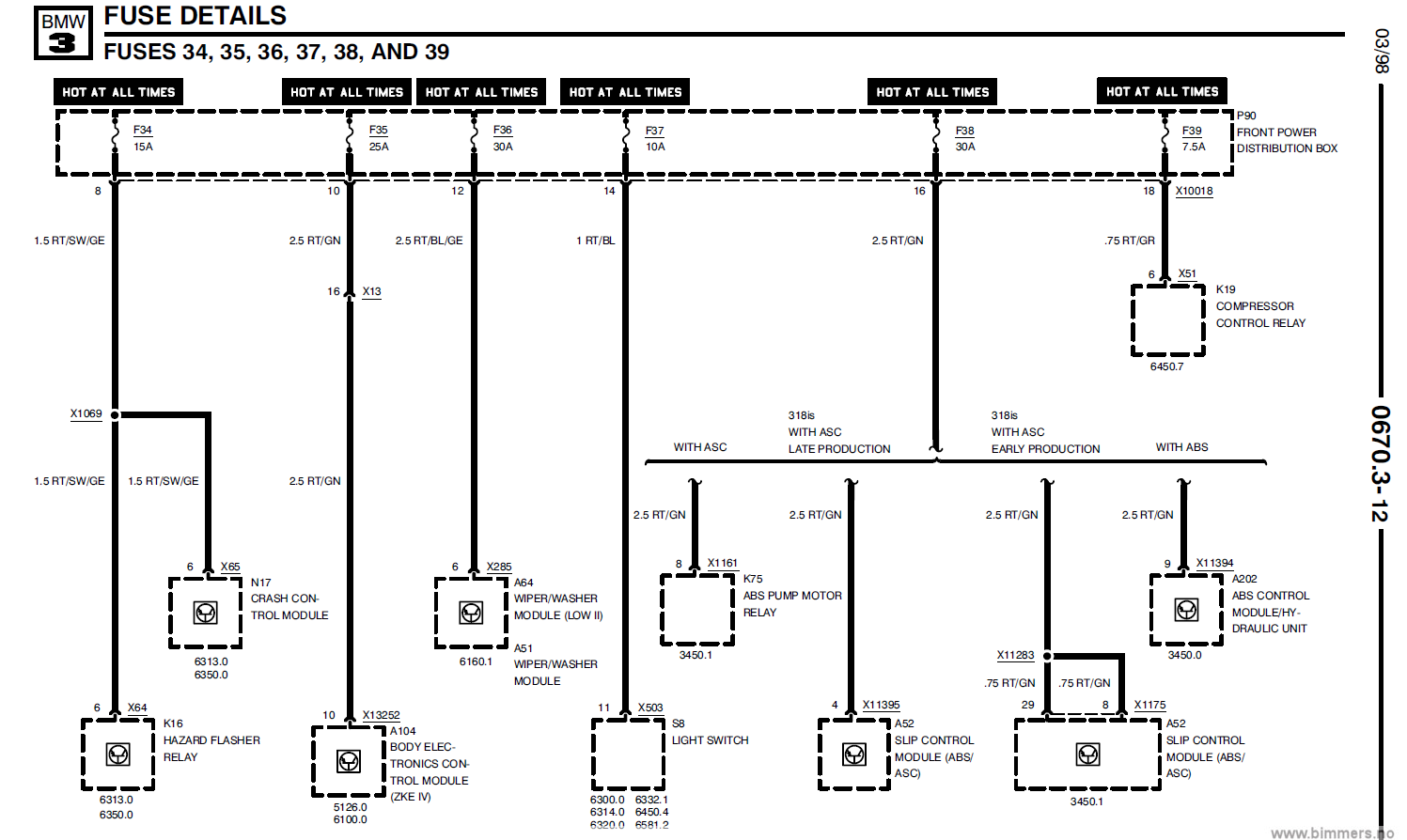

noen som har koblingsskjema for denne sikringen?

Sikring 38 skal være på 30 A, og siden den ryker tvert hørets det ut som en skikkelig kortslutning.
I følge det skjemaet jeg har er sikring 10,21,og 38 til abs og asc.
Altså begge deler. Og virker ikke abs vil heller ikke asc fungere,det er jo samme sensorene som styrer dette. Har du sjekket etter ledninger som kan være klipt eller ligger mot jord?
Hvis du løsner noen skruer rundt sikringsboksen kan du løfte den litt slik at du ser hvilken farge kabelen fra nr 38 har.
siden dette er 97 mod er relè innebygd i pumpe, så regner med en av delene sikring 38 går til er "abs control module" / altså til toppen av pumpa.
men samtidig går signalene til en enhet til "slip control unit" hva er dette/hvor er denne?
er da evt et kabelbrudd et sted frem til en av disse delene, eller et brudd internt i en av delene..
