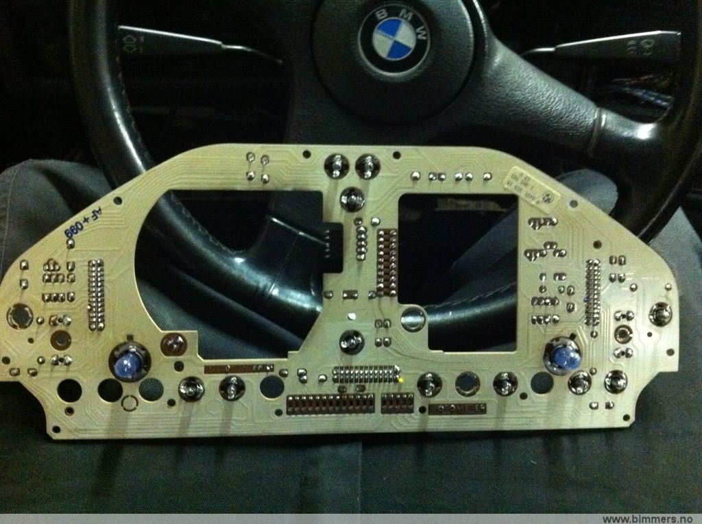

Faan, må ut med speedometer igjen da jo, hatt det ut utrolig mange ganger, men takk for hjelpen:) speedometer har også slutta, har du ide? Sjekka føler å ledninger bak speedometer, så bra ut der..
i starten her ser du jordings skruene jeg snakker om:)
når det gjelder speedo, så sjekk ledningen/koblingen som går inn øverst på diffen din bak, det er sensor for speedometeret garantert der feilen ligger, bare litt irr på kontakten skal du se;)
da må du nok lodde litt.. google litt på amerikanske sider ang speedometer og lodding så finn du beskrivelse på punktet som pleier løsne. standard feil da printkortene i e30 er laget av et materiale som utvider seg og krymper i varme/kulde, som videre gjør at loddinger ryker. men enkelt og fixe;)
kan vere vanskelig og se det. andefaler og google litt på stedet der det trengs å loddes ved denne type feil. enklere å inspisere et bestemt punkt skikkelig;)
