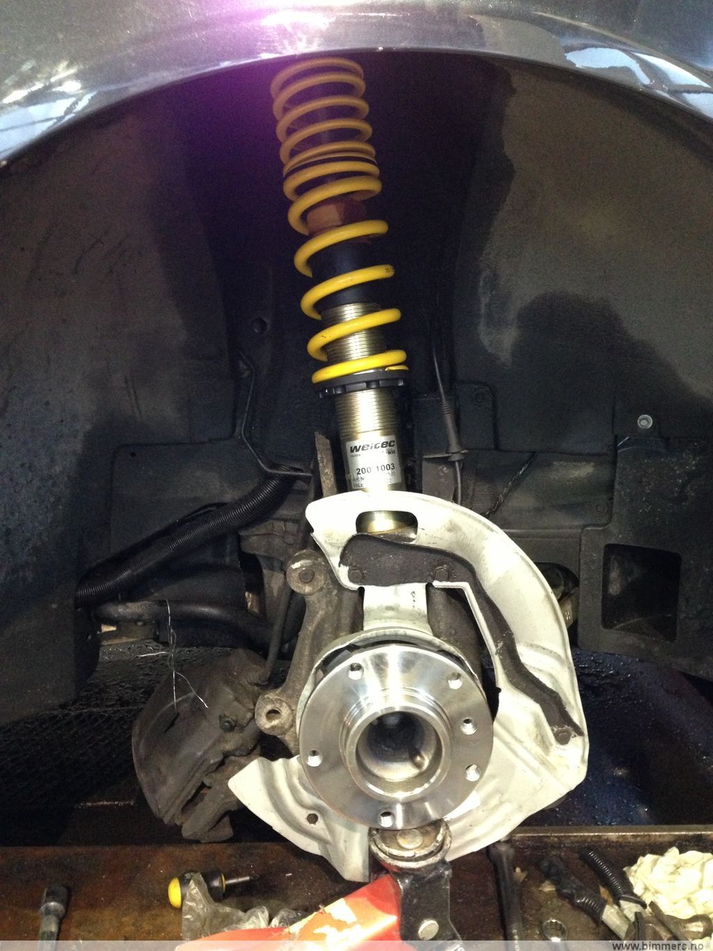

Satt på Coilover i dag, men har jeg gjort det riktig??
Hvis du ser på de to øverste bildene, skulle det vært noe mer i mellom støtdemper og topplager, skive eller lignende??
cbi3n8ps0vl60r9zzxo1.jpg8xqvpg0x93whrmbi1m3w.jpgpr5d1rzalpyrp7h66sl9.jpgxxn5qdw1tc6x7hhlh8gi.jpgmt8t16xturcgl6h00kqd.jpg
Der skal det være en skive mener jeg. Men om topp lageret snurrer fint, har det ikke noen betydning.
Ja en skive tror jeg er lurt, så det glir ordentlig når det kommer trykk på
De kom sånn som dette i pakken, så da begynte jeg ikke å snu på noe. Men aldri hatt justerbare tidligere så dette vet jeg svært lite om.
Men både seiret og kw demperne er denne veien på bildene.
fjærene står rett som på bildet, har samme type på min e46 og gjore tabben og glemte skiven imellom da vrei fjærene seg istedenfår lageret :lol:
Det hjalp med skiver ja, takker for svar
