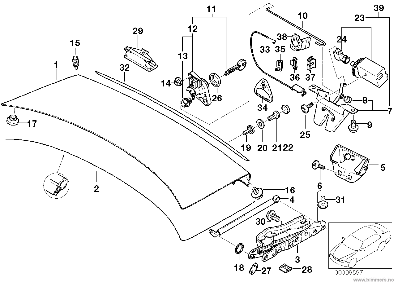

Har en E39 hvor bakluke ikka lar seg åpne når man trykker på knappen/microbryteren bak. (Har ikke knapp forann og låsen er ikke i orden) Feilsøkte litt og fant ut at jeg mangler del 23 på tegningen... Etter hva jeg skjønner, så trenger jeg denne fordi den åpner bakluken når jeg trykker på knappen.. Eller er jeg helt på jordet nå?!

Del 23 er sentrallåsmotor ja,pleier å være noen raske kneppelyder i den før den ryker,er en plastdel som ryker på motoren.Dørlåsen må også løsnes så for å ta av ett stag ,da kan det være en fordel å dynke den i rustløser,blåse den ren og smøre.
