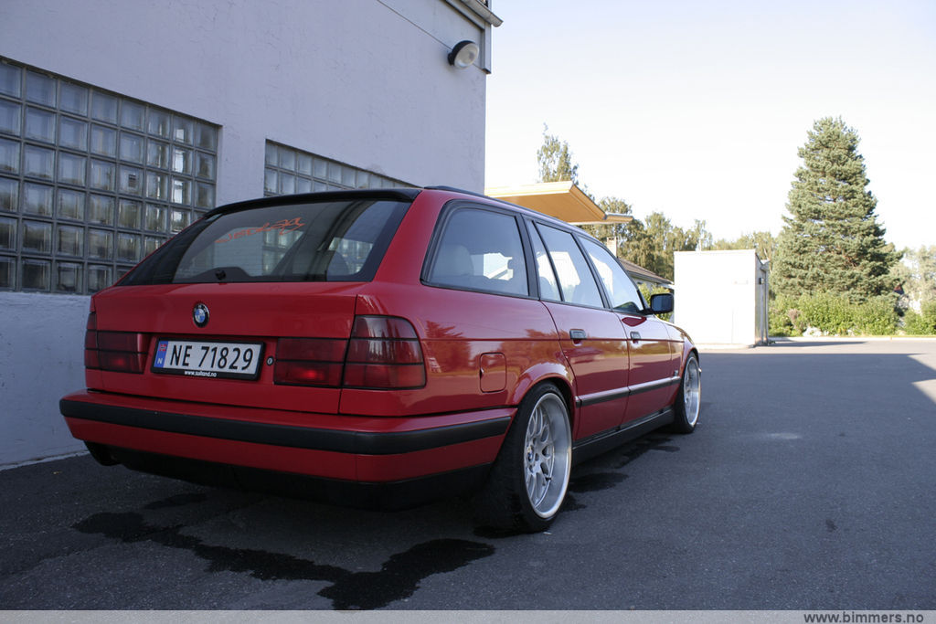

30mm spacer foran og 25mm bak blir passende her. Denne spacingen vil føre til et innpress som, i forhold til bredden på felgen og innpresset, vil tilsvare omtrent Rondell d58 sitt innpress. Og de sitter jo som hånd i hanske på 5-serie. Legger ved bilde av en av mine tidlige 5'ere med Rondell d58 uten spacere:
Og 18" på e34 tilsvarer jo liksom 19" på E39, så dette blir meget bra :)
