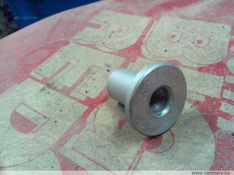

knakk en svingarms bolt ca 2cm inne i "hylsen". prøvde først og bruke en grisepig. men desverre den knakk. så da var det ingen sjanse for å borre den ut. så da måtte jeg bare ta og slipe ut "hylsen" og få laget en ny en
hylsen som jeg fikk min onkel til og lage :D . ferdig gjengen og grunndet med sinkgrunning/sveisegrunning

sveist inn hylsen til bolt til svingarm. og ja jeg er ingen mester i og sveise
