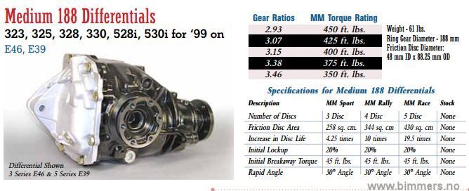

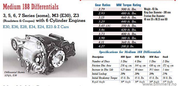

Dingy Skrevet Mars 7, 2013 Forfatter Skrevet Mars 7, 2013 Er det fordi E36 M3 diffen ser slik ut: mens E39 ser slik ut: ? 188mm begge, så innmat burde kunne flyttes imellom de? Er ikke så godt kjent med BMW diffene, selvom jeg har gjort mitt beste med å søke opp informasjon
