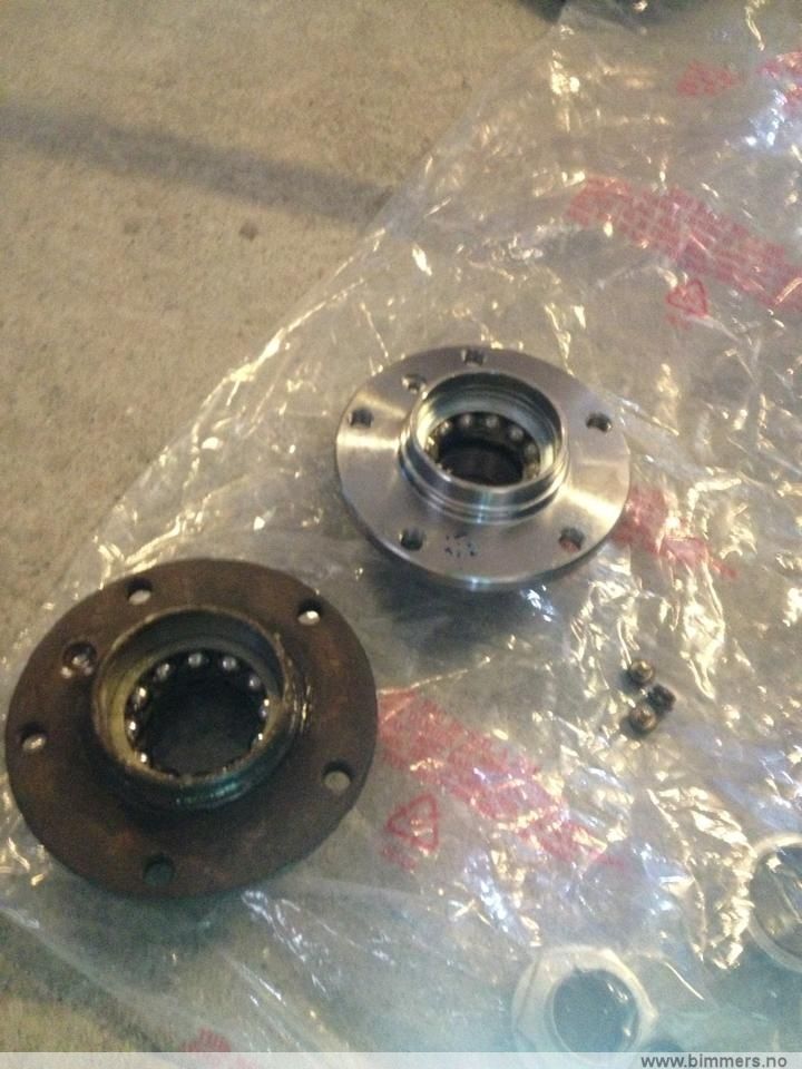

6087Ristesund Skrevet Mars 16, 2013 Skrevet Mars 16, 2013 Hei! idag begynte jeg med operasjon "hjullager bytte" foran på høyreside. fikk splitter nytt hjullager med Hellanor Norge til min BMW E36 325I 1993 mod. hjullageret dro jeg av uten problemer, men da jeg fikk presset nyelageret på splinten forsto jeg at det ikke var noe så stemte, jeg kunne uten problemer rigle på lageret, til og med når låsemutteren var teita med 200 nm. monterte tilbake det gamle lageret knirkefritt. er det noen som har formening om hva dette kan være? jeg har vertfall en teori om at hellanor har gitt meg feil lager...? legger foresten med et bilde, gammelt VS nytt!
6087Ristesund Skrevet Mars 16, 2013 Forfatter Skrevet Mars 16, 2013 er ikke med på bildet, men hylsen satte jeg på, både indre og ytre
6087Ristesund Skrevet Mars 16, 2013 Forfatter Skrevet Mars 16, 2013 men hvis det var indre lagerbane du mente så er den der på både det gamle og nye, det ser bare ikke slik ut
