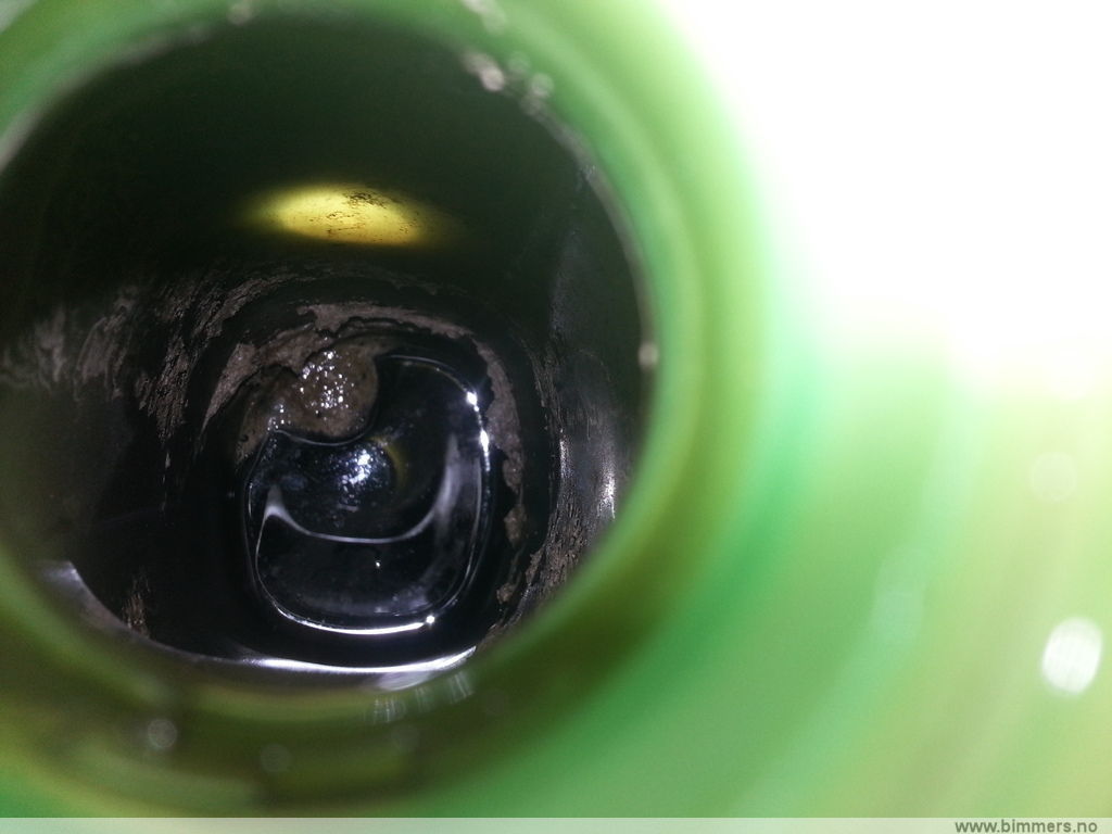

EliteWolf Skrevet Mars 23, 2013 Skrevet Mars 23, 2013 Startet min E39 nå igår for første gang siden Januar da jeg kjøpte bilen og kjørte den hjem fra Kristiansand til sandefjord(latt den stått lagret i vinter), og den starter på første drag, gikk jevnt, men etter et halvt minutts tid, så kveler motoren seg. Prøvde å gi gass, men akkurat som motoren får alt for mye bensin :/ Når jeg tok pedalen i bunn, så smeller det som bare rakkeren fra luftinntaket! (kan være fra andre steder, men høres ut som det er fra det omerådet) Har tatt ut batteriet i vinter, så det ikke skulle fryse, så første jeg tenkte var at noe hadde 0 stilt seg, og kun trengte en diagnose, men nå lurer jeg sterkt på om blokka/toppen kan være sprekki. Har ikke sett tegn til vann på peilepinnen eller i oljelokket, men kjølevesken ser noe guffen ut! ( se bilde ) Har ikke testet kjøleveskens frysepunkt og slikt. Gikk ut ifra det skulle vært greit når forrige eier påstod slik service var tatt rett før jeg kjøpte bilen. Aner ikke om det er putta på noe radiator / blokktett noen gang på bilen, men og dette kan komme av slikt, eller rett og slett bare er banding av avleiring, rust og slikt... Liker det ihvertfall ikke! Har ikke målt kompresjon på motoren enda, tenkte å ta det ikveld, men hadde vært supert om noen kunne komme med noen tips her!
