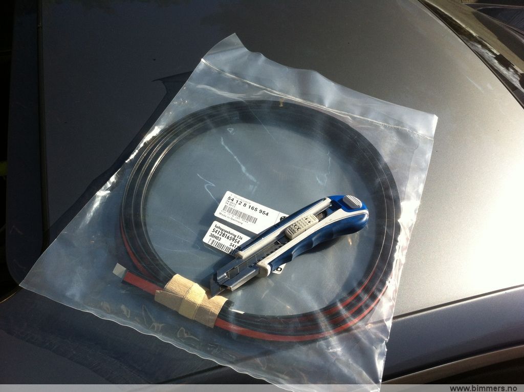

Først må man selvfølgelig handle en ny taklukepakning. Delenummeret på denne er 54128165954.

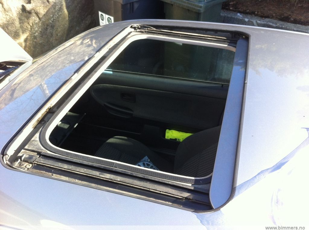

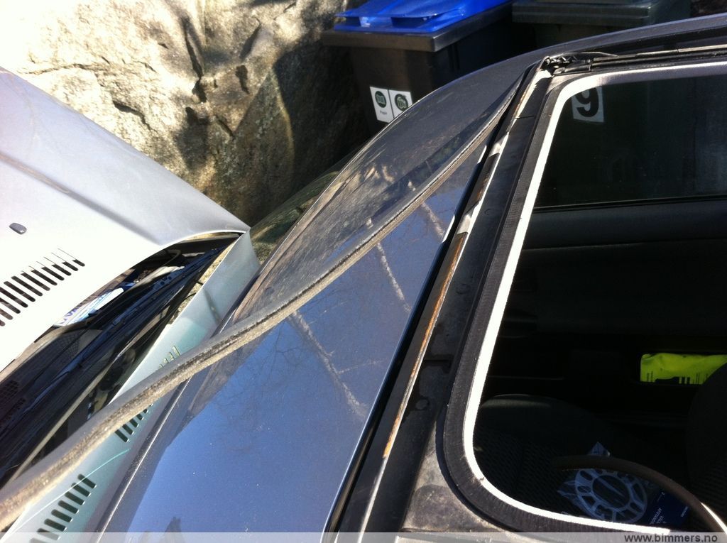

Utgangspunktet:

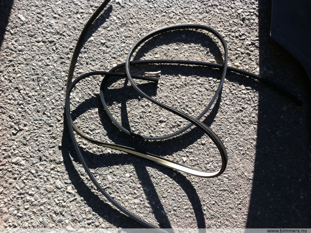

Ny pakning:

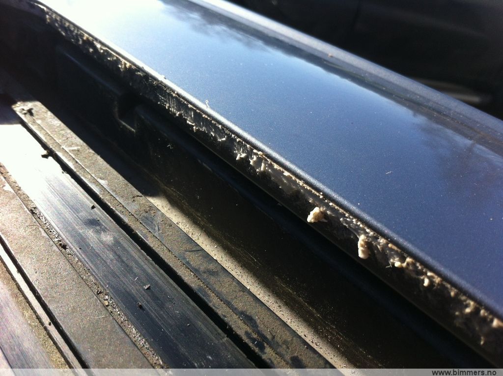

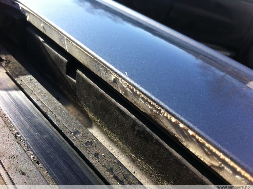

Først må man fjerne gammel pakning. Dette er i hovedsak ganske enkelt, men pass på å få med alle limrester etter gammel pakning. Jeg brukte ymse rengjøringsmidler for å få bort alt, samt en tapetkniv (vær veldig forsiktig med den, slik at du ikke tar med lakken). Få det helt tørt og limfritt før man fortsetter.
Fjerne limrester med tynner eller limfjerner:

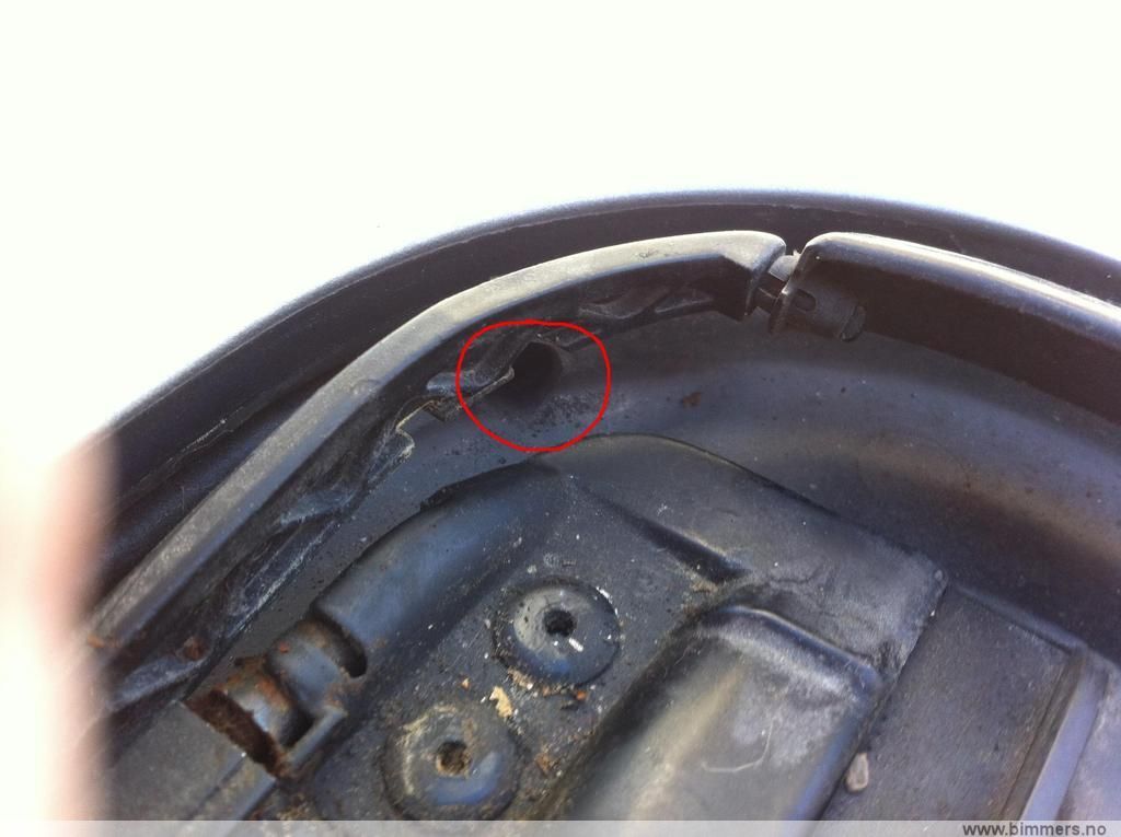

Markert med rød ring i bildet er dreneringa til takluka. Såvidt jeg kunne se er det 2 slike hull, et på hver side av takluka. Vann og diverse går ned her for å unngå at det flyter over. Dreneringa er en tendens til å bli tett med åra. Jeg brukte en kompressor med luft for å blåse ned i selve dreneringa. Da åpner man hvis den eventuelt er tett.

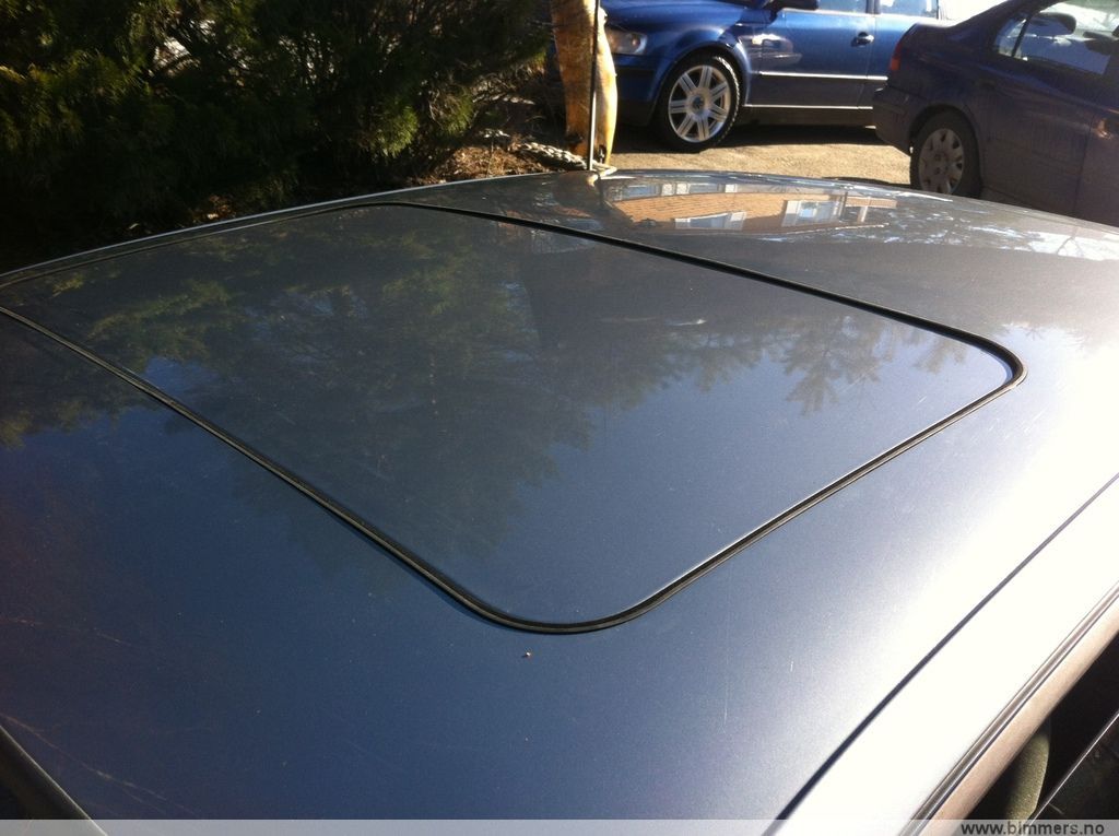

Ferdig resultat:
