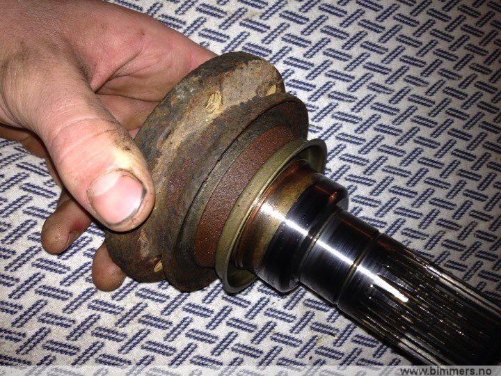

hei. Får en stund tilbake fikk jeg lekkasje i den ene simringen på venstre side på diffen. Denne simringen byttet jeg, og problemet så ut til å være fikset. Drøyt en uke senere begynte det å leke fra simringen på andre siden av diffen (noe som kansje ikke er så rart siden begge hjulene ruller ca like langt og får samme slitasje) Denne simringen ble også byttet. MEN, en mnd senere begynte det å leke på samme side som første gang igjen. Skrudde av akslingen og plukket ut "jåken"? (den lille akslingen som går inn i diffen). denne hadde fått et spor i seg, som følge av slitasje fra simringen. tenkte dette kunne være årsaken til problemet, så denne gangen dyttet jeg simringen litt lengere inn, så den kunne lage seg et nytt spor. 1 mnd senere, lekkasje IGJEN! har snakket med forskjellige hobby mekanikere, samt BMW verksted, men ingen vet i farten hva problemet kan være. tenkte og skrive en tråd hær, i håp om litt hjelp, før jeg setter bilen inn på verksted. innstalasjonen av simringene har vert fulgt etter boken, og jeg har passet på så den står beint inne i diffen.

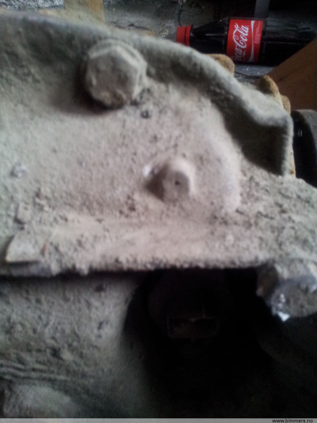

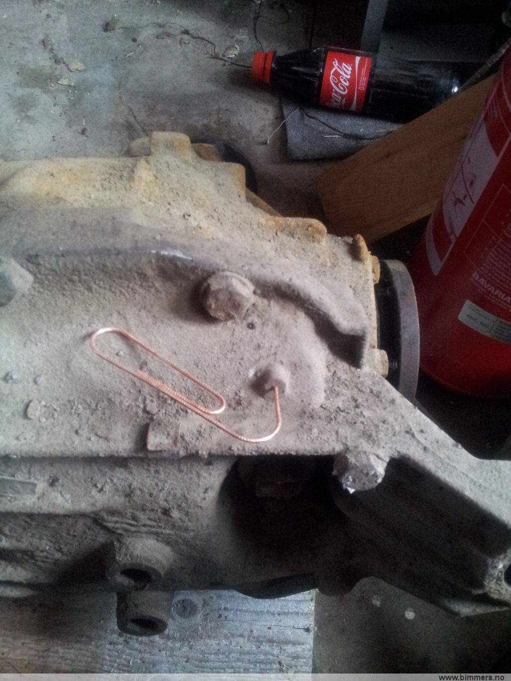

Dette er bare gjetning fra min side, men har du sjekket at luftinga ikke er tett? Kan jo være det bygger seg opp trykk i diffen som presser seg ut enkleste vei....
Fant ikke noe info ang dette på google. verken GS-bildeler, eller BAVARIA, hadde hørt om dette, men ser det er mange som diskuterer om dette eksisterer på e36 på google.
har du noen link som bekrefter at det eksisterer ?
Her er noen bilder av hullet fra en 325i e36 diff som jeg har liggende. At ikke ledende verkstedkjeder som gs og bavaria har kjennskap til dette hørtes urovekkende ut.

Når jeg skal rense dette hullet, så er det vell best å få skitten ut ? bruke en slags støvsuger ?
med tanke på at shitten ikke burde dette inn i diffen ?
