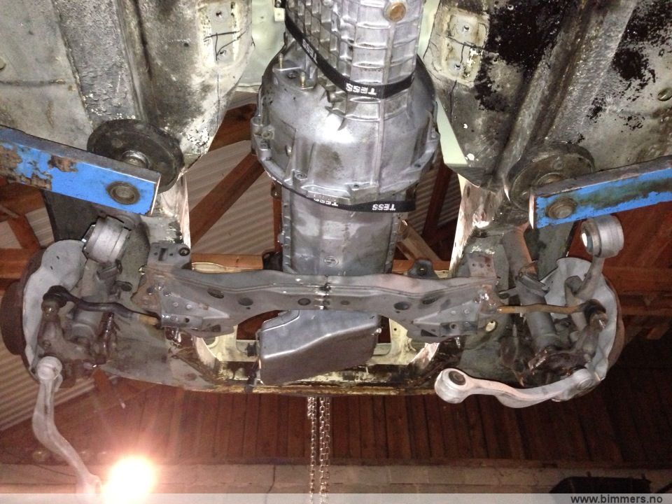

TurboLag Skrevet April 8, 2013 Skrevet April 8, 2013 Bunnpanne, pickup og girkasse må sveises om. Når det er plass til å rette opp en S38 under panseret på en e30, så er plassargumentet ugyldig.. Eneste plassen jeg har sett man MÅ ha helling på motorn er s50 i gammal Mazda B2000
