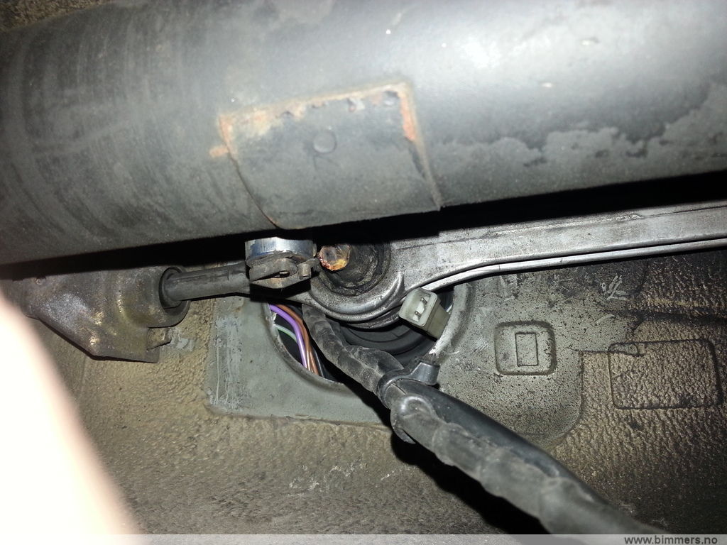

Fikk problem her om dagen da jeg skulle Kjøre. Bilen var ikke slått på og dro girspaken rundt og rundt. Så lurer da på om det er no med giroverføringa som er ødelagt/løsna? Noen som har no erfaring fra dette? Virka når jeg satte fra meg bilen dagen før, og ingen symptomer på no gæli. E30m3 girkasse.

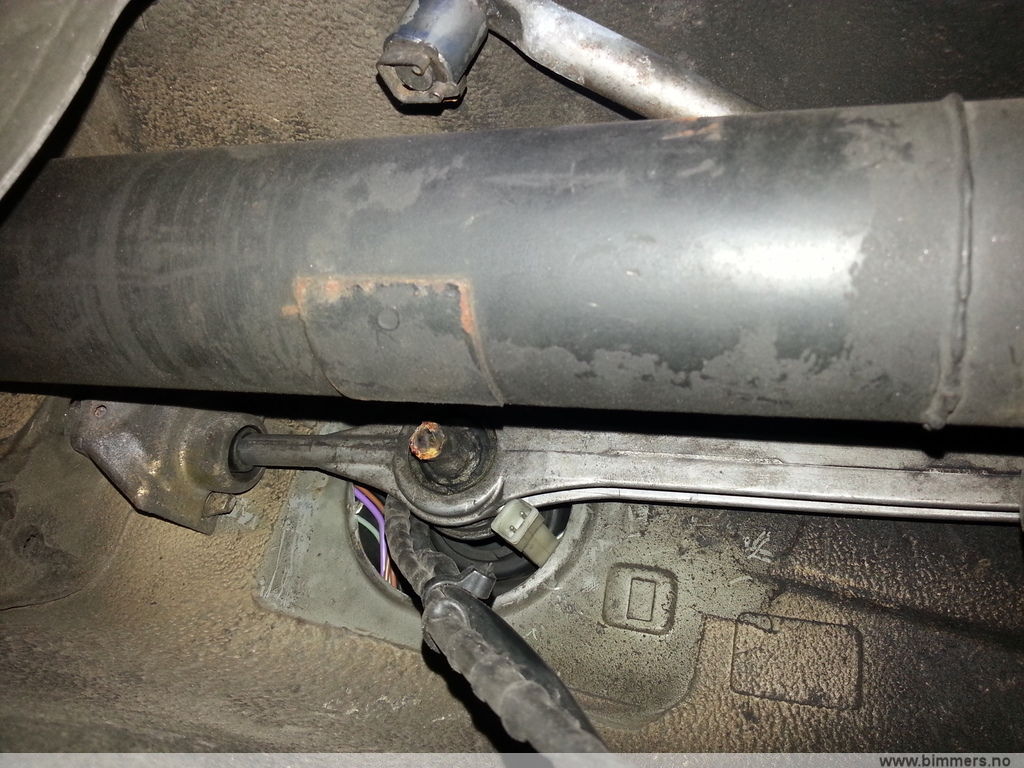

Trur og håper det kan være noe fra bildet under som er løsnet eller ryki. Samme hva det er må vel kassa senkes ser det ut som.
Fant visst feilen. Hvordan er det å ta ut girspaken? Jeg trur den kan tas opp så man slipper å ta ned girkassa osv?

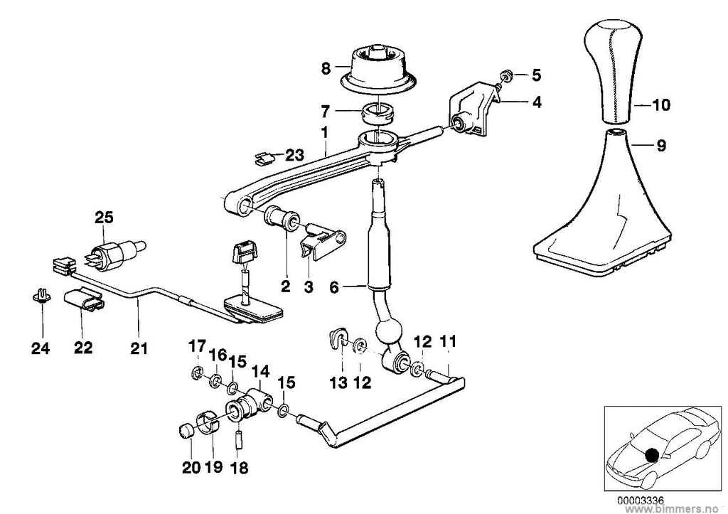

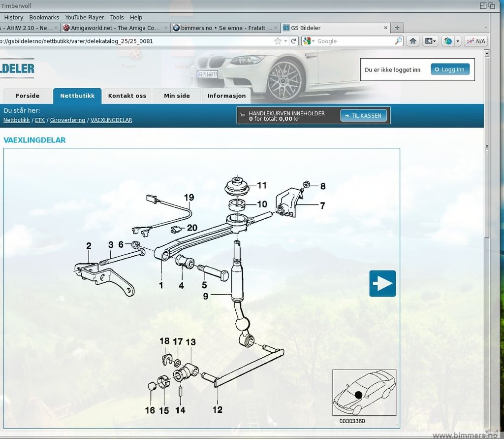

er vel bare å løsne bolt nr 5 på bildet (som går igjennom nr 1 framme oppå kassa) , og dra hele greia litt fremover, så du får den ut av nr 7 ? :)
Edit: Men det jeg ofte har sett er at den sitter i en sånn en. NR 3
Fikk den ut. Trengte ikke løsne nr.5. Måtte ta av klips nr.13. så ta ut overføringa(nr.11). Så skal nr.7 stå i en spesiell posisjon før du får ut girstanga. Som du drar rett opp. En del knot.
