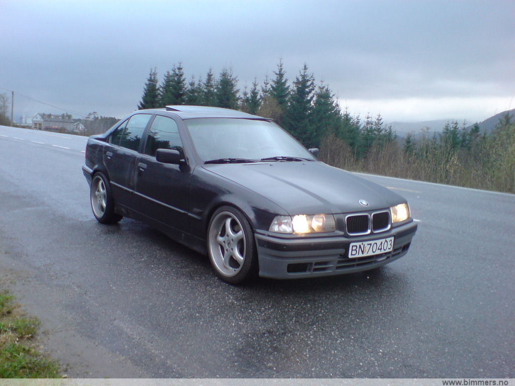

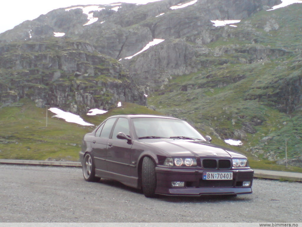

JanAre Skrevet April 12, 2013 Skrevet April 12, 2013 Ikke 9,5 ET35, men her har du 8,5x18 ET35 (225/40) der bilen var senket så mye det gikk uten subbing med full bil på FK Highsport uten valsing av skjermer bak Her er samme felgene med samme senkesettet i bånn bak og valsede hjulbuer bak:) Så 9,5 går nok på uten senking, men skal du ha det nedtill må valsen frem:)
