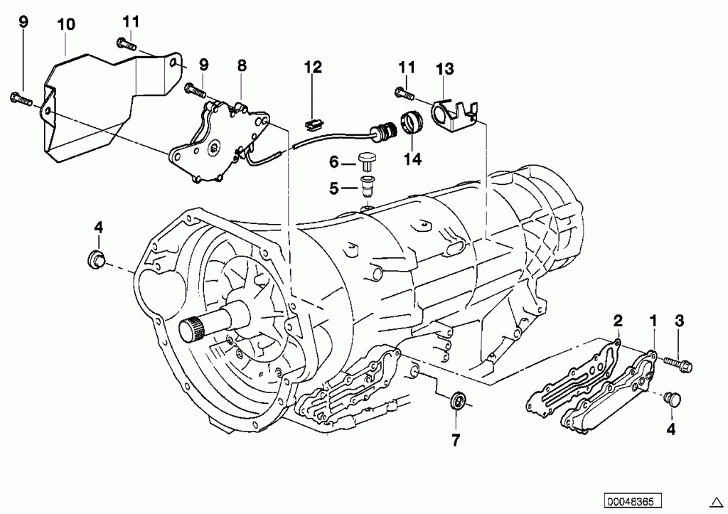

holdt på en god del i dag. kontrollert at tenningslåsen fungere og slår inn sånn den skal. målt at styre strømmen til start motoren her hel opp til styrenheten. er bare mangel på signal. jeg tror det er posisjons giveren på girkassen som lager helvete med deg. skal prøve å få lest ut feil i morgen å sett litt på dataene hva den sier.
Nr 8 på bilde noen som har en sånn lignende? var jævla dyr på gs vært fald.

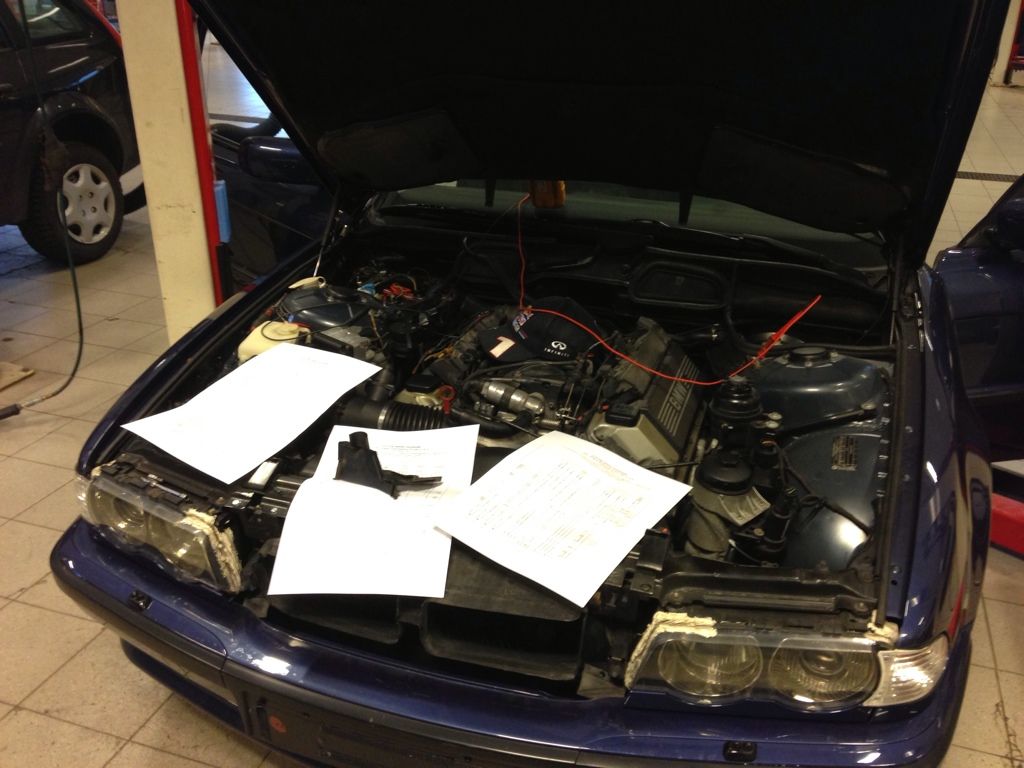

etter mye grubling gått gjennom koblings skjema et par ganger fant jeg en dårlig kontakt til et rele. så nå fungere alt tipp topp :D
